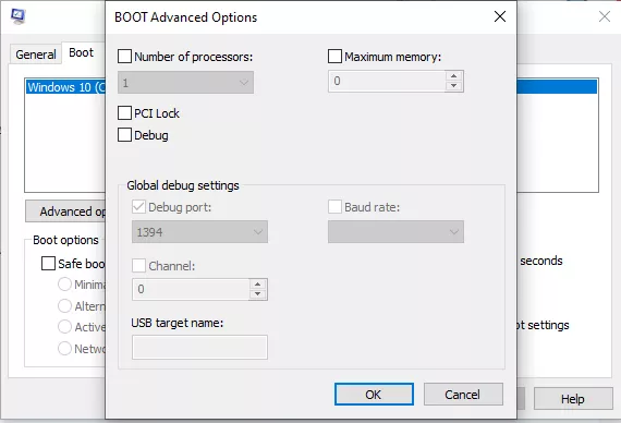

با تنظیمات msconfig هم زیاد ور رفتم و تیک اون گزینه اش رو برداشتم گذاشتم مقدار بهش دادم و یا حتی صفرش کردم. اصلا تغییر نمی کنه!
