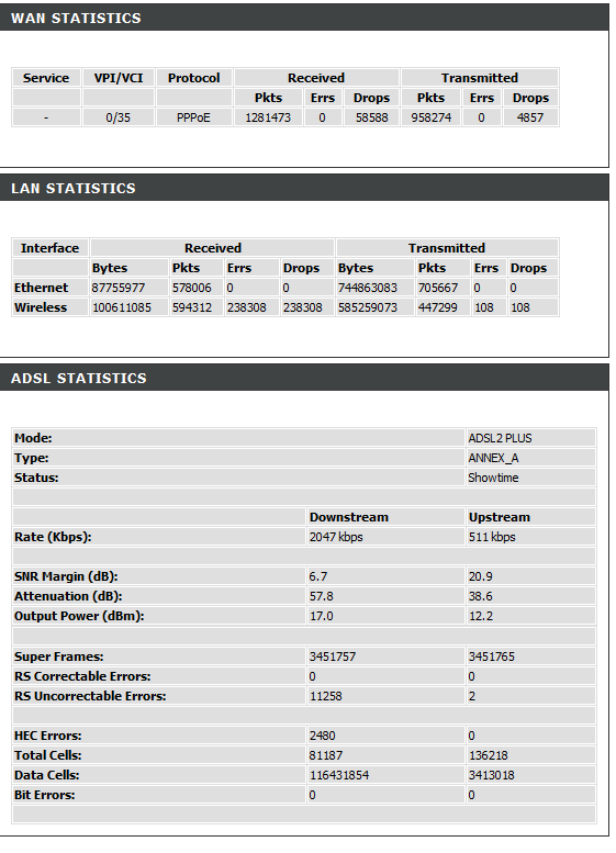

روی اون خط دیگه از مخابرات نت گرفتم الان SNR رو 18.7 هست و سرعت دانلود رو 2 مگ . روی اون خط خرابه از سمت اسیاتک روی همون 1 مگ تنظیم شده و تازه میگفتن خط شما همین رو هم نمیکشه . پس از بررسی هم متوجه شدم با نزدیک ترین کافو کلا 100 الی 200 متر فاصله داریم .

مودم رو ببر تو حیاط یا پارکینگتون جایی که سیم مخابرات اومده داخل ساختمون مودم رو با یه سیم حداکثر یک متری که یه سرش سوکت تلفن یه سرش آزاده وصل کن به سیمی که مخابرات بهتون تحویل داده سیم مخابرات رو هم از سیم کشی داخلی جدا کن ببین اوجا SNR چقدر فرق داره اگر SNR و Attenuation فرق داشت قطعا مشکل داخلی هست
Attenuation  بهتره زیر 50 باشه
SNRهم هرچی بالاتر بهتر
فاصله شما تا کافو مهم نیست فاصله تا خود مرکز مخابرات مهمه.

متاسفانه داخل پست قبلی عکس اپلود و ارسال نشد پس اینجا اپلود کردم .
این و قبلی رو ادغام کنید .

وضعیت خط خیلی خرابه ، چقدر با مخابرات فاصله داری ؟
اگر فاصله ات کمه احتمالا مشکل سیم کشی داخلی داری ، اگر زیاده که زنگ بزن شرکت بگو سرعتت رو بزارن روی یک مگ یا برو سراغ سرویس وایراس

اینکه پینگ 8.8.8.8 پنجاه و پنج هست خیلی خوبه ولی هیچ ربطی به بازیت نداره . یه عکس از وضعیت خطط که تو تنظیمات مودم هست بزار ببینم وضعیت خطط چطوره ، و اینکه پشتیبانی بهت گفته به خاطر دوری از مرکز مشکل داری احتمالا بهانه بوده چون پینگ اصلا دست شرکت نیست و بیشتر برمیگرده به وضعیت روتینگ تو کشور و پروفایلی که روی خط تنظیم میشه اینجا کمی بحثش تخصصی میشه به همین خاطر بیشتر واردش نمی شم تا شما هم با پشتیبانی درگیر نشی سر حرف من ، ولی اگر یه اینترنت خوب میخوای داشته باشی اول فیبرنوری بعد وایرلس بعد adsl ، ببین میتونی فیبرنوری بگیری اگر نشد برو دنبال وایرلس
