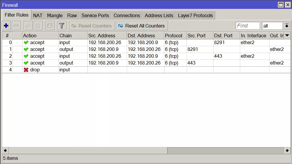

بستن تمامی آیپی ها و پورتها در میکروتیک به غیر از چند آدرس.
تو فایروال میکروتیک میخام دسترسی به تمامی ترافیک ها بسته بشه به غیر از چند تا آدرس. مثل عکس زیر :
الان ادرس 192.168.200.26 آدرس سیستم خودمه که به میکروتیک وصل شده.
اما وختی این چیدمان رول رو مینویسم حتی دیگه دسترسی به پورت winbox و پورت 443 که برای V.P.N SSTP روی میکروتیک کانفیگ کردم ندارم.
ممنون میشم از دوستان راهنماییم کنن که اشکال کارم کجاست؟
با تشکر.
پرسیده شده در 1400/02/08 توسط
برای حل این مشکل باید 2 تا رول دیگه بنویسی از شبکه داخلی و آی پی ثابت جایی که میخوای به winbox ریموت بزنی و accept   تا اجازه ورود داشته باشی.
