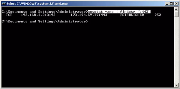

فرض كنيد پورت شماره 443 (صرفاً جهت تست و بررسي) را نياز داريد. بنابراين ابتدا بايد بدانيد اين پورت توسط چه نرم‌افزاري مورد استفاده قرار گرفته است. بدين منظور كافي است در CMD، دستور زير را وارد كنيد:
netstat -ano | findstr ":443"
نتيجه بدست آمده مطاق به شكل 1 زير خواهد بود:

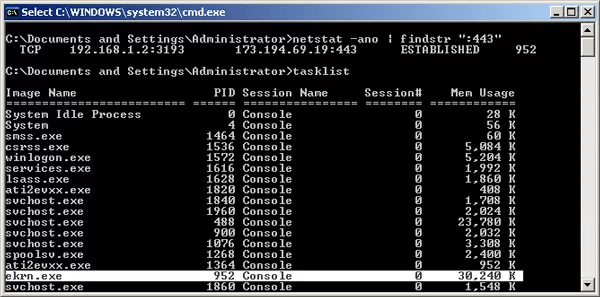

عددي كه در انتهاي نتيجه حاصله مشاهده مي‌شود PID و شناسه نرم‌افزاري است كه از پورت مورد نظر استفاده نموده است. حال كافي است دستور Tasklist‌ را در CMD تايپ كرده و پس از فشردن كليد Enter‌ نتايج را مشاهده كنيم (شکل 2):
در ميان نتايج حاصله مي بايست بدنبال PID‌ بدست آمده در دستور قبل باشيم تا بدين طريق نام نرم‌افزار مشغول بر روي پورت مورد نظر را بدست آوريم.
پس از آن به هر طريقي كه ممكن است مي‌توانيد پورت مورد نظر را از نرم‌افزار بدست آمده آزاد نمايد تا به برنامه جديد در حال نصب اختصاص يابد.
