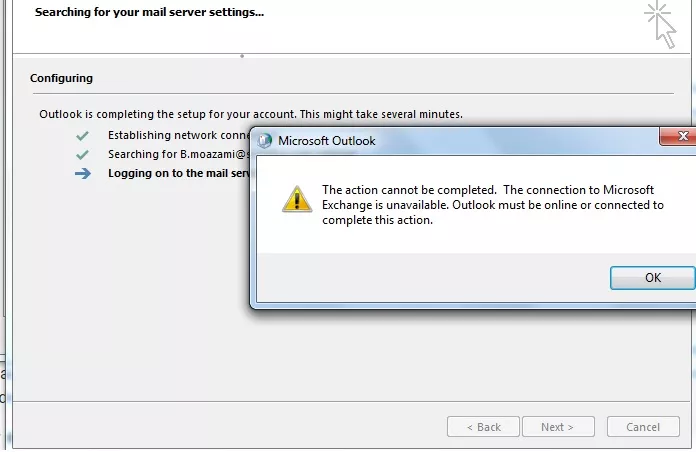

من یه اکسچنج 2010 دارم
هرکاری میکنم outlook های کاربران به اکسچنج وصل نمیشه
از طریق وب بالا میاد ولی روی اوت لوک خطای
Tryining connect to server رو میده
پینگ کلاینت به سرور و بلعکس رو هم دارم
تمام سرویس های اکسچنج رو هم ریست کردم
ولی نمیشه

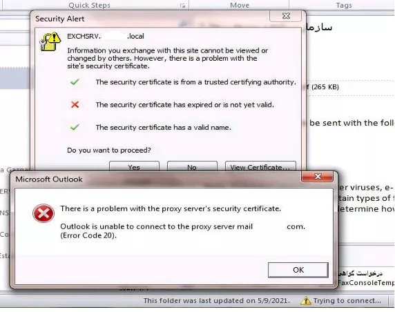

این که خطای certificate هستش ، اصلا پاکش کنید یه ssl self signed بزارید.
وقتی این خطا رو میگیرید ، یعنی outlook تونسته سرور رو پیدا کنه و بهش هم رسیده و خطای ssl گرفته.

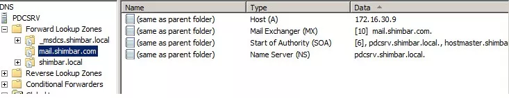

مهندس من یه ipدارم 30.9 که برای اکسچنج و روی میکروتیک فوروارد شدن
یه ip هم دارم 30.7 که مربوط به DC هست
و ما تنها یک ایمیل سرور داریم
و این هم عکس DNS
پاسخ در 1400/02/25 توسط
همینجا یه رکورد autodiscover.shimbar.com بسازید روی همون ip 30.9
این کار مشکل داخلیتون رو حل میکنه ولی کلا روش بسیار بسیار غلطیه !
الان از بیرون که ping کنید به این آدرس ها میرسید :
mail.shimbar.com [85.133.186.18]
autodiscover.shimbar.com [185.10.72.131]
این دو تا روی DNS دامنه .com هستند ، اونجا چکشون کنید.
بالاخره از این دوتای بالا یکیش درسته ، یکیش باید اصلاح شه.
و ضمنا آدرس تو DNS داخلیتون که عکسش رو بالا دادید هم باید مثل همین خارجی ها شه. فرض کنید یکی موبایل یا لپتاپ داره ، میاد داخل آدرس داخلی میگیره میره بیرون cache شده و دیگه ارتباط نداره.
اصولا اصلا اصلا لازم نبود تو DNS داخلیتون دامنه .com رو بسازید و ممکنه باعث دردسر شه.

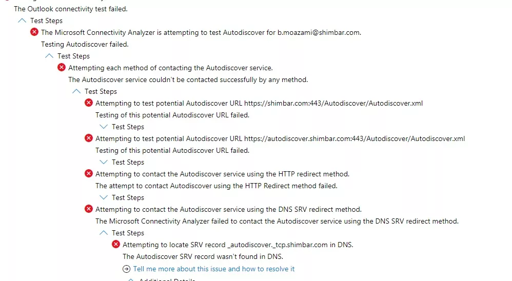

متن خطایی که اون سایت بالا بهتون میده رو باید با دقت بخونید ؛ الان رکورد autodiscover.shim---.com به کجا داره اشاره می کنه ؟
چرا IPش با رکورد mail.shim---.com فرق داره ؟ آیا چند تا mailserver دارید و هر کدوم به یه جا میره ؟ آیا از اون IP که برای autodiscover گذاشتید پورت فوروارد درستی به exchange انجام شده ؟
این ها همه تو DNS خارجی و دامین .com شما انجام میشه و اصلا ربطی به exhcange و DC نداره.
استاد روی این سایتی که شما گفتین یه ادرس ایمیل رو تست کردم
خطای autodiscover داد و میگه چک کن ببین svr record داری
من الان میخوام بدونم svr برای چه چیزی باید پیدا کنم روی dns

من تعجب می کنم شما اصلا پاسخ ها رو می خونید یا نه ؟!؟
1- گفتید DC وصل نیست ، گفتم دستور زیر رو با تغییر اسم DC بزنید :
Set-ADServerSettings -PreferredServer dc2.exchangeserverpro.local
2- رکورد AutoDiscover شما معلوم نیست به کجا وصله ، چکش کنید. اصلا IP درسته ؟ فوروارد شده ؟
3- می تونید اگه خواستید اون رکورد SCP رو هم تو adsi چک کنید ولی خیلی هم لازم نیست.
الان به وضوح autodiscover ندارید. درستش کنید.

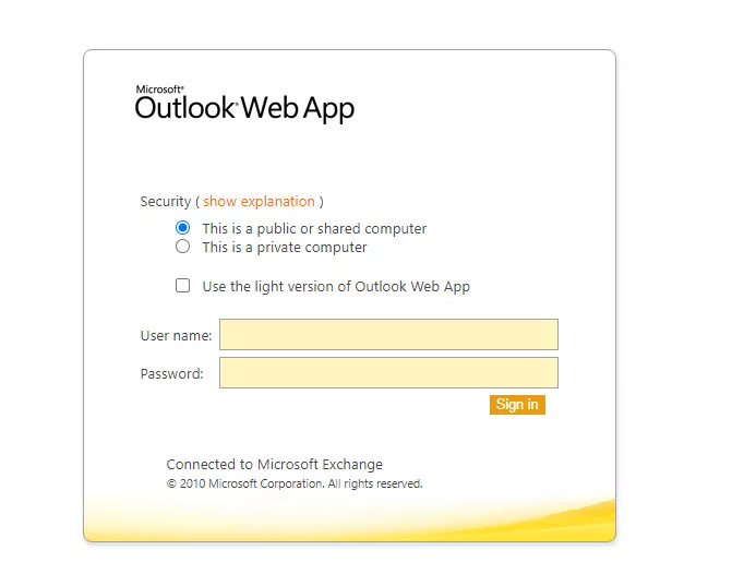

راستش من نمی دونم چی کار کردید ! بالاتر گفتید وب بالا میاد ، الان میگید نمیاد !
ولی من تست کردم ، وب بالا میاد : (فقط دو بار خطای SSL میده ) که بهتره یا SSL بگیریرد یا selfsigned بزارید.
