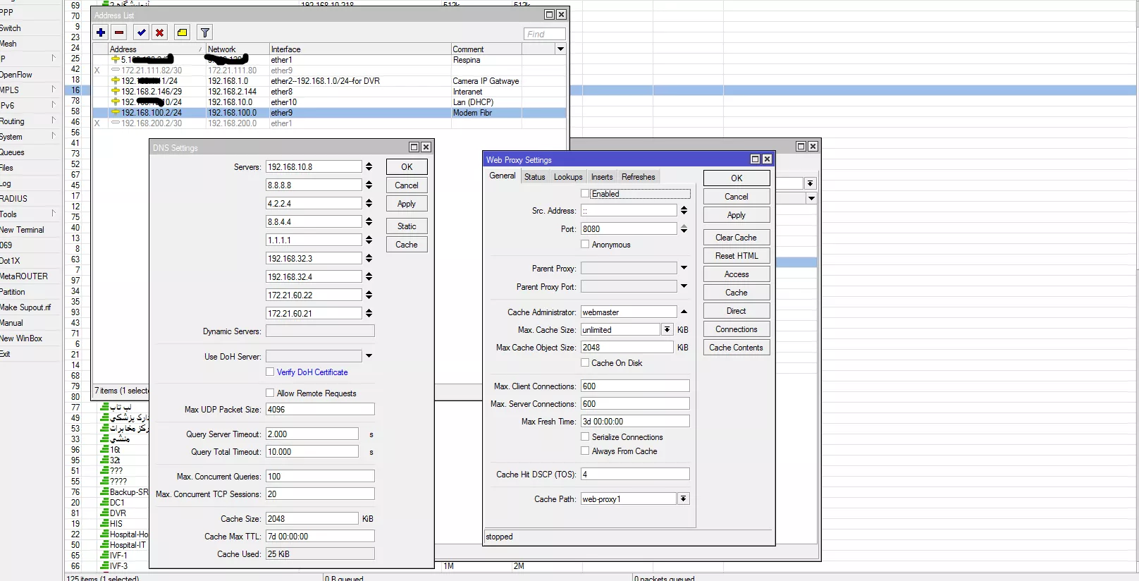

دی ان اس کاربرات چیه؟
اینجا نشون میده درخواست ها الو نیست روی میکروتیک
