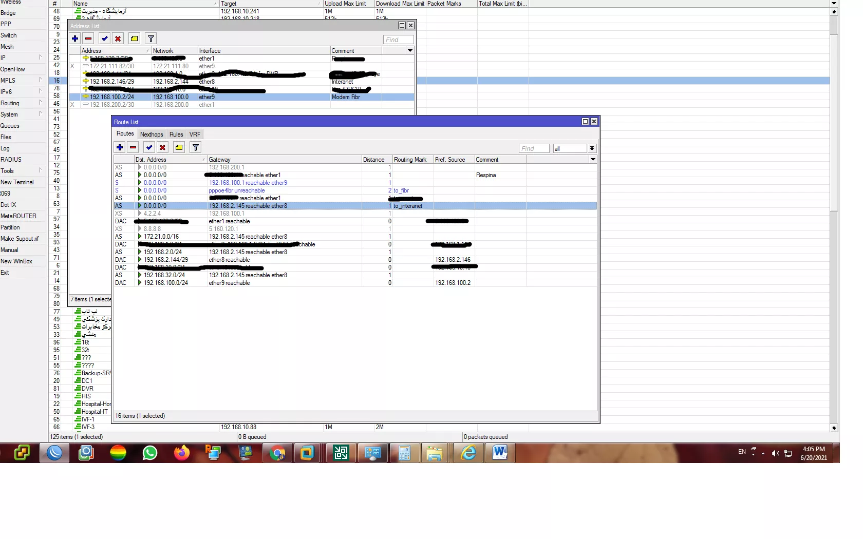

مهندس شما هم برای ارسال پرونده های پزشکی مجموعه تون برای وزارتخونه میخواین ارسال کنین...
من هم این داستان رو داشتم با کک دوستم انجامش دادم...
عکس میارم شاید بدردت بخوره....
