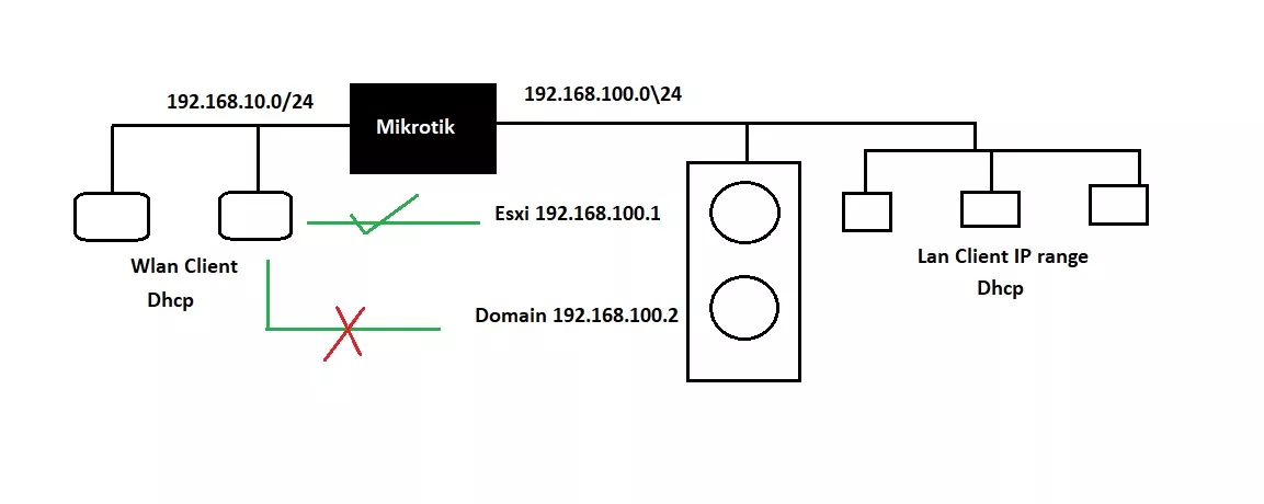

یه شبکه دارم و اینترنتم رو با میکروتیک دارم به شبکم میدم، تو این شبکه یسری کلاینت ها با کابل lan و رنج 192.16.100.0 به صورت dhcp و یسری لپ تاپ با اینتر فیس Wlan با رنج  192.168.10.0 به صورت dhcp موجود هست، من روی شبکم مجازی سازی دارم و Esxi با آی پی 192.168.100.1 و دامین با آی پی 192.16.100.2 تنظیم شدن، سوالی که هست اینه که چرا لپ تاپ هام سرور دامین رو نمیبینن؟ این در حالیه که من با همون لپتاپ ها به local host Esxi که با رنج  192.16.100.0 هست متصل میشم!

سلام و عرض ادب و احترام ، نکته اینجاست که لپ تاپ هاتون با چه چیزی نمبینن دومین رو ؟ با اسم یا آیپی ؟ اگر با اسم هست بحث دیگه ای هست و اگر با آیپی نمیبینن بحث دیگه ای ! برعکسش رو هم تست کنید آیا دومین شما هم مشکل ارتباطی با اون کلاینت داره یا خیر ؟ از ESXi هم می تونید دومین رو ببینید یا خیر ؟ برعکسش چطور ؟ این روش آزمون خطا رو باید نتیجش رو بگید که بررسی بشه

اگر ESXi رو میبینن قاعدتا روتینگ ات اوکی و لپ تاپ ها حتما کلاینت های رنج 100 یی رو هم میبینن درسته ؟ از لپ تاپ ها فقط نمیتونی DC رو ببینی و بقیه سرور ها رو میتونی ببینی ؟ منظورت از دیدن پینگ هستش یا RDP یا SMB ؟

سلام دوستان و همکاران گرامی، مشکلم حل شد و مسئله اینجا بود که من به دامین کنترلر gateway نداده بودم بعد از انجام این کار حل شد.
