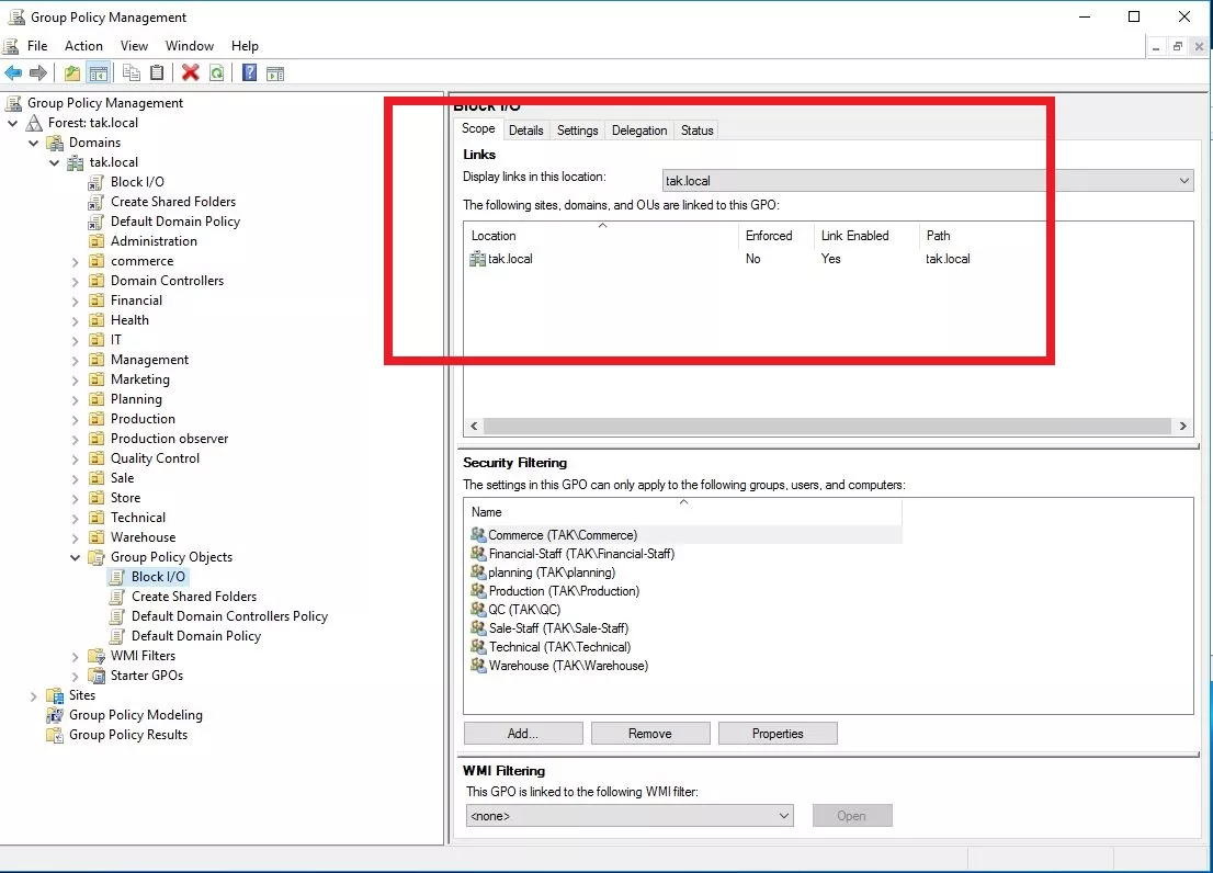

سلام وقت بخیر تصویر زیر تنظیمات مربوط به اکتیو دایرکتوری بنده هست
من میخوام دسترسی منابع سخت افزاری مثل usb را باز کنم
دقیقا باید چه مسیری را برم؟
و آیا میشه برای یک نفر باز باشه و برای بقیه بسته باشه؟

سلام ، Group Policy Objects پوشه ای هست که توش GPO هایی که ایجاد میشه نگهداری میشه. شما GPO ای که ایجاد کردید رو بر حسب تنظیماتی که داره باید به OU ی مربوط به Computer ها یا User ها لینک کنید. بعد حالا از قسمت Scope -> Security Filtering مربوط به GPO تون میتونید مشخص کنید که GPO به گروهی از User ها یا Computer ها (بر حسب نوع و ماهیت GPO) اعمال بشه یا خیر . برای اینکه دسترسی به USB device ها رو بوسیله GPO مسدود کنید میتونید به مقاله زیر مراجعه کنید :

1- بله میشه اول شما باید به دو گروه تقسیمشون کنید و در اکتیو دایرکتوری کامپیوترها رو در دو ou جدا بزارید
بعد گروپ پالیسی برای بستن پورت ها رو روی یکی از ou ها اعمال کنید
2- احتمالا gpo یی که برای بستن usb ها استفاده شده همون گزینه block io باشه.
اگه از توی این لیست گزینه tak.local رو پاک کنی محدودیت usb ها حل میشه
پاسخ در 1400/04/15 توسط
اگر از لیست پایین گروهی رو که میخوام دسترسی به usb بدم را پاک کنم هم درسته؟
