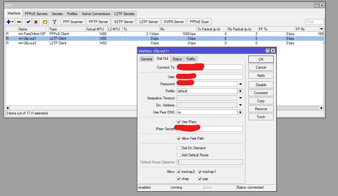

قطع کانکشن L2TP/IPSec بعد چند دقیقه در روتربرد میکروتیک
من یک کانکشن L2TP/IPSec دارم برای رفع فیلتر مثل سایت (یوتیوب-تلگرام)
همه چی مثل ساعت کار میکنه ولی بعد نیم ساعت کانکشن L2TP/IPSec قطع میشه و سایت (یوتیوب-تلگرام) باز نمیشه.
البته منظورم از قطع شدن کانکشن یعنی صفحه یوتیوب-تلگرام برام نمیاد. ولی در میکروتیک کانکشن L2TP/IPSec هنوز ران و کانکت هست.
برای این که مشکل حل بشه باید کانکشن L2TP/IPSec یک بار disable کنم و دوباره enable
چندین سرور تست کردم اما بازم مشکل داره
روتر من 2011UiAS-2HnD نسخه پایدار 6.48.3
ممنون میشم راهنمایی کنید.مرسی

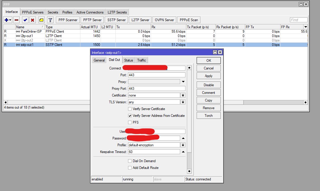

با پروتکل SSTP هم ست کردم اما بعد نیم ساعت قطع شد(متاسفانه PPTP پیدا نکردم)
