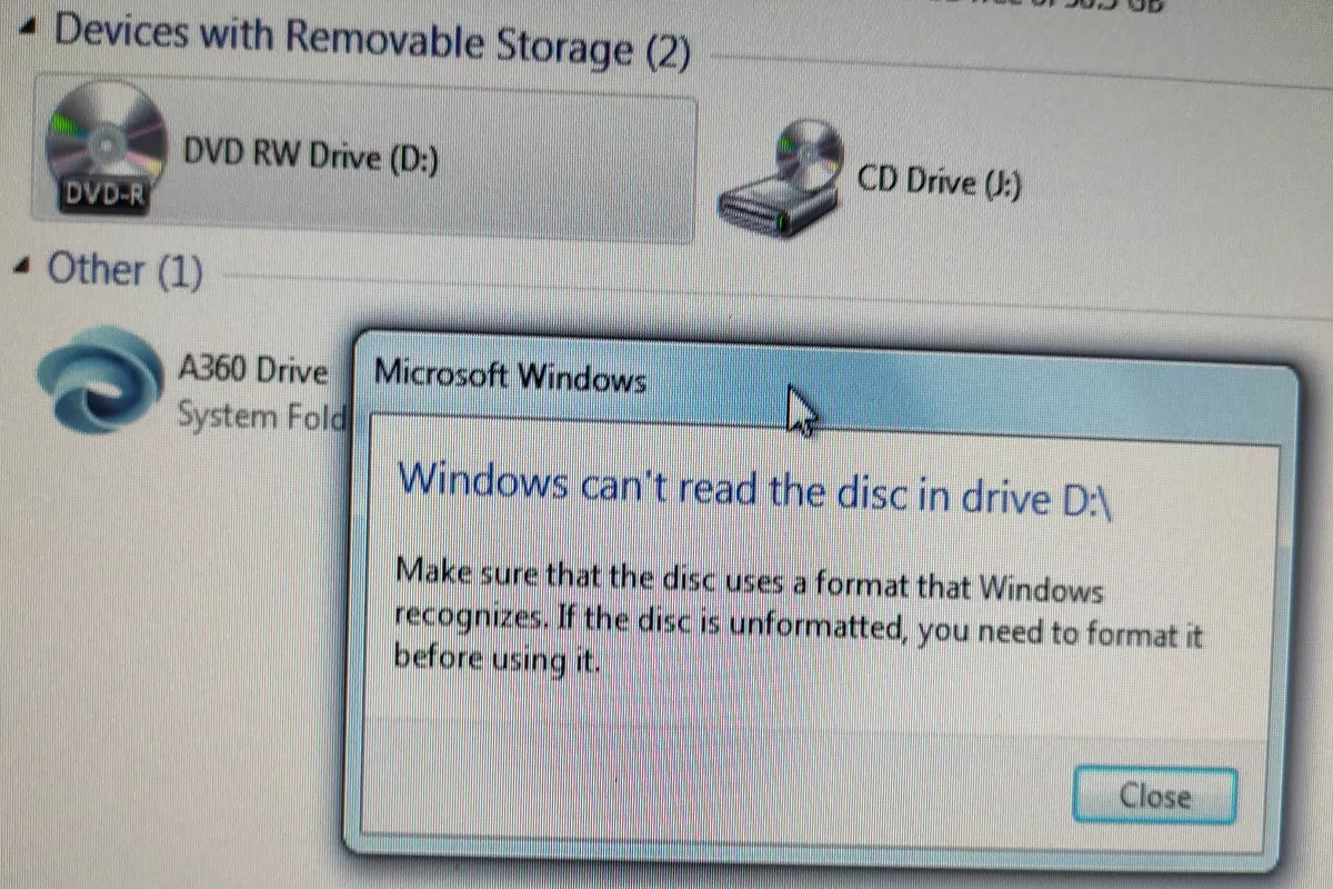

رایت نکردن dvd/cd در یوزر لوکال
یه یوزری داریم که از لحاظ دسترسی به فلش و رایت و.... محدودش نکردیم و دسترسی کامل داره ولی الان چن روزه تو رایت کردن مشکل داره !! ینی dvd و.. هایی که دیتا دارن رو شناسایی و میخونه ولی dvd های خام یه ارور میده که مثلا فرمتش کنید و باز نمیکنه ؟؟ فعلا مجبور شدم هر موقع کار رایت داشت با یوزر ادمین وارد سیستمش بشم و براش رایت کنم !!
کسی میدونه مشکل چیه و یه راهنمایی برای رفع مشکل بده؟؟
تشکر
پرسیده شده در 1400/06/01 توسط
سپاس از پاسخگویی و راهنمایی
از ویندوز 7 استفاده میکنه و شبکه دامین داریم که بعضی یوزرها رو USB و قابلیت رایت CD رو بستیم و محدود کردیم ولی این یوزر از ابتدا محدود نبوده و کاری باهاش نداشتیم !!
با یوزر ادمین و دسترسی کامل که وارد سیستم یوزر میشم میتونم CD خام رو شناسایی و رایت کنم وهیچ مشکلی ندارم ولی با یوزر لوکال که وارد میشم فقط میتونم CD هایی که دیتا دارن رو شناسایی و استفاده کنم و CD خام رو قابلیت رایت بهم نمیده و پیغام داخل عکس رو میده و حتی گزینه های رایت کردن رو هنگام راست کلیک نشون نمیده !!
فک نکنم رایتر خراب باشه چون فقط تو یوزر لوکال این اتفاق می افته و تو حالت ادمین و دسترسی کامل مشکلی نداره !!
تنظیمات و پالیسی ها رو بررسی و تو قسمت یوزر اکانت ، گروهش رو تو حالت ادمین گذاشتم و ریست کردم سیستمو ، کیس رو باز و رایتر رو جدا کردم و دوباره وصل کردم ، سیستم رو به یک ماه قبل ریستور کردم ولی باز این مشکل تو جالت یوزر لوکال وجود داشت :(
اینم عکسش..

سلام، از سیستم عامل ویندوز استفاده می کنید ؟
۱ ـ درایور های سیستم رو چک کنید که به درستی نصب شده باشند، برای اطمینان با نرم افزار DriverPack از به روز رسانی درایورهای سیستم مطمعن بشید.
۲ـ در قدم بعدی، این یک فرایند طبیعی در سی دی/دی وی دی ها هست که معمولا قبل از استفاده و باز کردن اون، ویندوز از شما میپرسه که آیا می خواین بصورت writer ازش استفاده کنید و اطلاعات رو داخلش بنویسید یا به عنوان یک دیسک خارجی usb ازش استفاده کنید.
اگه بعد از انتخاب یکی از این دو گزینه، باز هم مشکل در رایت کردن داشتین یا اصلا همچنین گزینه ای برای شما توی سیستم فعال نیست، می تونید با نرم افزار های مدیریتی نوشتن اطلاعات تست کنید ( مثل Nero و burnaware)
۳ ـ در صورت امکان یک درایور نوری یا دی وی دی رایتر اکسترنال(خارجی) بصورت usb به سیستم وصل کنید و مجددا تست کنید، شاید دی وی دی رایتر مشکل نوشتن اطلاعات داشته باشه.
۴ ـ شما می تونید از نرم افزار (Opti Drive Control 1.7 Windows) برای تست سخت افزاری دی وی دی رایتر خودتون استفاده کنید و نتایج رو بصورت گرافیکی مشاهده کنید
اگه با این موارد نتیجه ای نگرفتید، لطفا پیام خطا خودتون رو از سمت ویندوز بررسی کنید و بصورت دقیق تری زیر همین پست قرار بدین تا مشکل رو بررسی کنیم (:
