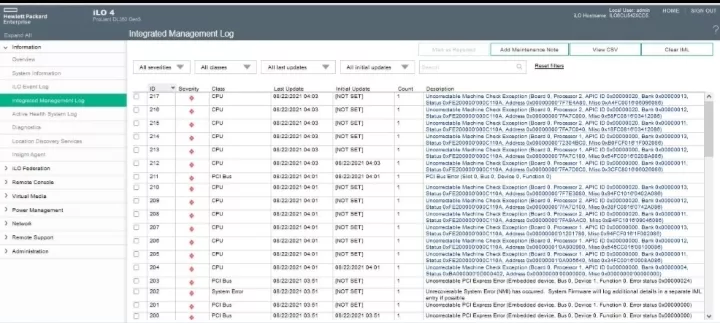

سرور hp dl360 g9 موقع ران شدن ماشین های مجازی سیستم هنگ میکنه و ریست میشه و این خطا در ilo ثبت میشه
Uncorrectable Machine Check Exception (Board 0, Processor 2, APIC ID 0x00000020, Bank 0x00000013, Status 0xFE200000'000C110A, Address 0x00000000'7F7E4A80, Misc 0xA4FC0016'06096086)
چند بار اولش ریست شد تا دو سه روز خوب بود اما باز این مشکل رو زد

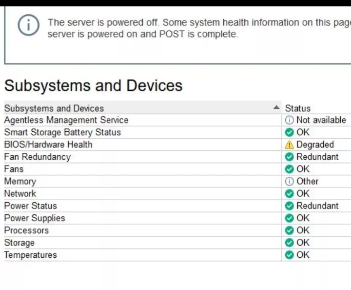

دوتا قسمت دیگه هم هستن که بصورت سبز نیستن، اونها رو هم لطفا باز کن و از گزارشی که دارن میدن اسکرین بزارین
احتمالا اون قسمت مشکل دارین
معمولا خود بایوس به تنهایی مشکلی ایجاد نمیکنه ولی خرابی بخش های دیگه روی بایوس خودشونو نشون میدن

مشکل از یکی از رمهای سرور بود خدا رو شکر حل شد
