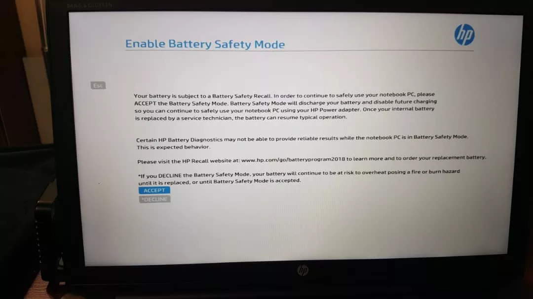

سلام وقت دوستان بخیر
یک لپ تاپ اچ پی زدبوک داریم
قبل از اینکه روشن این بشه پیغامو میده :
و باتری شارژ نمیشه
با شارژر دیگه هم شارژ نمیشه - کابل برق و شارژر سالم هست - یک باتری دیگه هم انداختم نشد

مشکل اینجا بود:
تنظیمات بایوس - باتری بک آپ
که حل شد

باتری لپ تاپ شما عمر مفیدش کرده و این پیام داره میگه باتری خراب شده باید تعویض کنید
اگر میخواهید از این باتری استفاده کنید (که خطر گرم شدن، ترکیدن و...داره) تو صفحه بالا گزینه Decline بزنید
ولی اگر میخواین از لپ تاپ در شرایط ایمن استفاده کنید Accept بزنید که در این حالت باتری دیگه شارژ نمیشه (برق ورودی باتری قطع میشه)
ظاهرا هم باتری داخلی هست لپ تاپ شما چون تو متنش نوشته internal Battery برای تعویض ببرید نمایندگی گارانتی یا تعمیرکاران لپ تاپ
