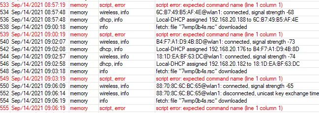

من یک عدد روتربرد میکروتیک 951 دارم.توی لاگش میبینم که این پیام رو مینویسه : fetch: file "7wmp0b4s.rsc" downloaded
یه دونه فایل به همین نام هم توی Files دیده میشه.در ادامه هم این لاگ ثبت میشه : script error: expected command name (line 1 column 1)

میتونید یه تصویر از لاگ روتر بذارید اینجا؟

خب توی لاگتون مشخص نیست که کسی SSh یا تلنت به روترتون زده یا نه.
در واقع در چند حالت اتکر میتونه این فایل رو دانلود و اجرا کنه. چون fetch یک دستوری هست که فقط باید از طریق ترمینال اجرا بشه پس قطعا فردی که داره اتک میزنه یا با استفاده از یک اسکریپت که توی میکروتیک کار گذاشته شده، یا با اتصال از بیرون توسط روبات یا هرچیز دیگه ای و اجرای دستور fetch و یا ایجاد یک scheduler یا از طریق API و موارد دیگه که اجازه دسترسی ریموت به سیستم میکروتیک داده میشه.
مواردی که میگم رو یه چک بکنید:
  1. از قسمت system>scheduler نگاه کنید چیزی وجود نداشته باشه
  2. موقعی که این فایل داره دانلود و اجرا میشه، ببینید از قسمت system>users>active users بجز شما کسی فعال نباشه
در نهایت اگه این موارد رو دیدین که کسی لاگین میکنه به سیستمتون، بعد از اینکه پسورد رو عوض کردین، آی پی کسی که به سیستمتون لاگین کرده رو هم توی فایروال بلاک کنید و پورت اتصال به میکروتیک رو هم از منوی ip>services تغییر بدین. البته امکان اینکه یک Scheduler کار گذاشته شده باشه بیشتر هست اما در هر صورت پسورد میکروتیک و پورت ها رو تغییر بدین
