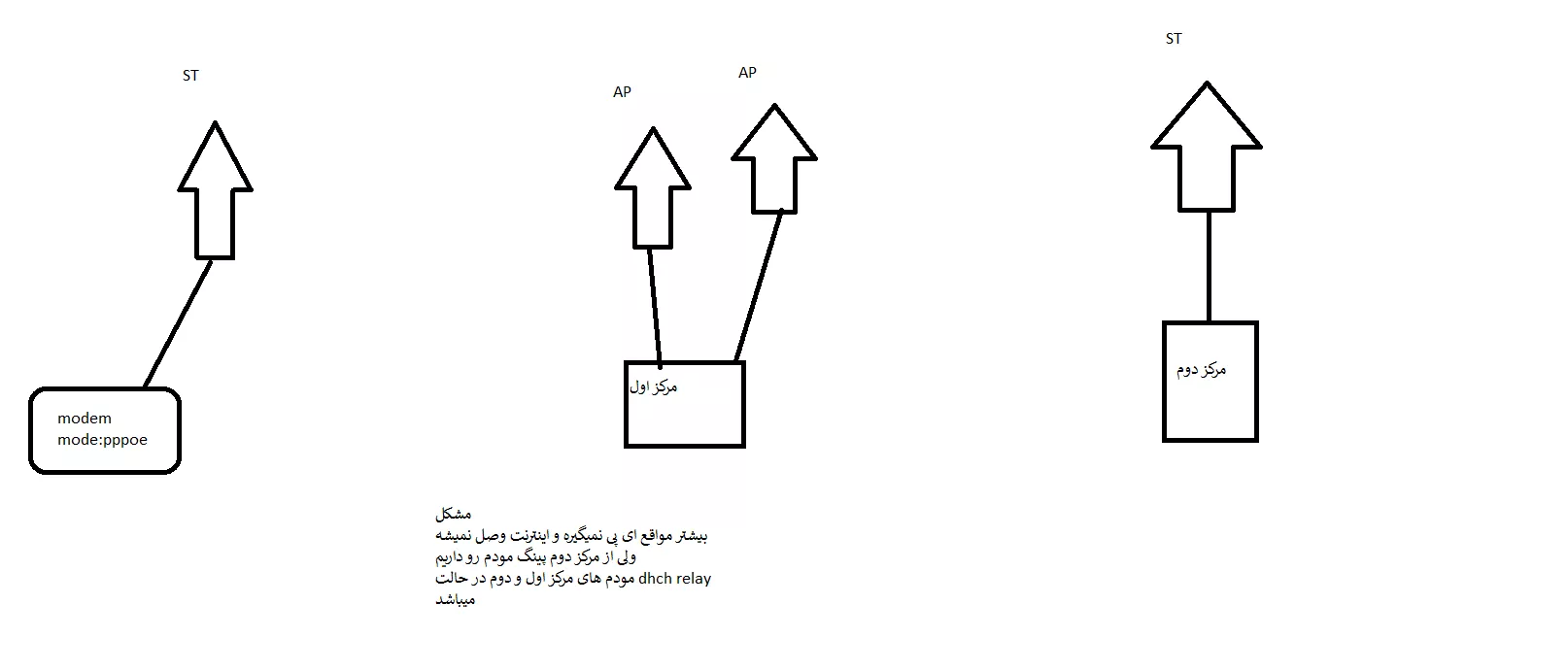

به نظرتون چرا اینجوریه توی عکس توضیح دادم مشکل رو
من اومدم توی مرکز اول روی انتن بالا کانکشن رو زدم توی مرکز اول مشکل رفع شد ولی مشکل اینه توی جایی که مودم هم هست اینترنت میخان چیکار میشه کرد؟
ممنون میشم راهنمایی بفرمایین

سلام وقت بخیر
سه تا نقطه داریم که در نقطه اول اینترنت داریم میخایم نقطه دوم و سوم که هر کدوم به صورت پوینت تو پوینت بهم وصل هستن رو کلاینت های هر نقطه رو اینترنت دار کنیم
نقطه یک به نقطه دوم پوینت تو پوینت هست و باز از نقطه دوم به نقطه سوم پوینت تو پوینت هست به نظرتون چه سناریویی رو پیاده کنم برای این که به مشکل ای پی و موارد دیگه نخورن؟
من به این نتیجه رسیدم
که لینک های پوینت تو پوینت رو لایه سه کنم که برودکست ها جدا بشه
بعد بیام بین تمام رنج ها یه روت بنویسم و بفرستم سمت مودم
تقریبا اینجوری
