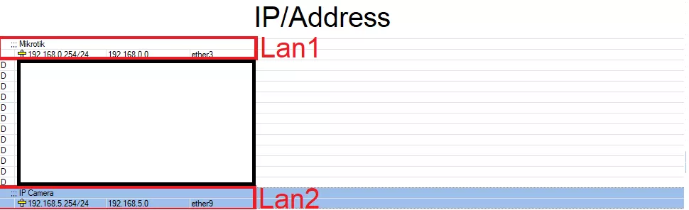

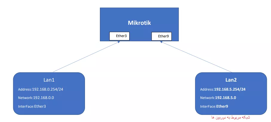

من یک عدد NVR دارم با رنج 192.168.5. که به میکروتیک متصل کردم و رنج شبکه داخلیم هم 192.168.0 هستش که در قسمت Address براش آی پی همین رنج رو تعریف کردم و Ping اون NVR رو هم دارم ولی صفحه لوگین در مرورگر لود نمیشه وقتی از شبکه داخلیم از این آدرس استفاده میکنم.

شما در شبکه دارید از 2 تا رنج استفاده می کنید
یکی 5رنج  و دیگری رنج 0
باید روتر داشته باشید تا 2 تا شبکه هم رو ببینند
هر دو شبکه رو در یک رنج بزارید مشکلتون حل میشه

اگه میخواستیم اونا رو تو ی رنج بزارم از روتر استفاده نمیکردم.
.دنبال ی راهکارم برای استفاده از روتر برای این کار .

سلام ممنون. با اکسپلورر هم باز نشد . ی سیستم تو اون رنج هست من میتونم بهش session بزنم ریموت بزنم ولی صفحه مربوط به لوگین رو باز نمیکنه

دیفالت گیتوی هر دو رنج رو ،دیفالت میکروتیک بزارید

بله دوتاشون(هر دوتا Lan) با سوییچ به شبکه وصلن.

هر کدام از پورت ها رو توی روتر ،توی رنج شبکه ات بزار بعد دستور روت بنویس حل میشه دیگه
