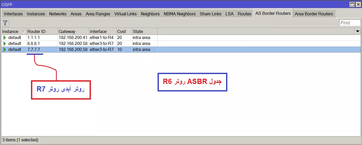

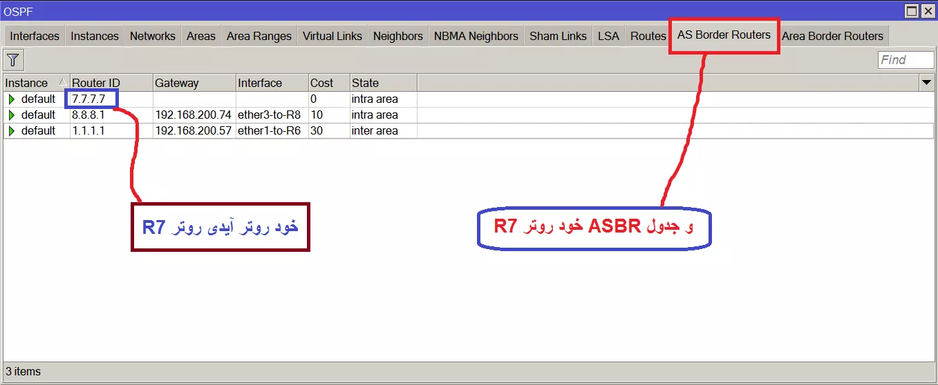

تو این سناریو میکروتیک که کانفیگ کردم ، بواسطه virtual link ها ارتباط تمام روترها برقراره و تمام network ها تو تمام area ها دارن advertise میشن و همه روترها پینگ اینترفیس های همدیگه رو دارند.... چیزیکه متوجهش شدم این بود که تمام area ها ، روتر R7 رو که تو Area1 قرار گرفته ، به عنوان روتر ASBR شناسایی میکنن.
عکس های زیر جدول asbr روتر های سناریو ست.
الان روتر ASBR من روتر R1 هست که تو مرز AREA0 و RIP قرار گرفته.
روتر R7 که تو مرز هیچ area ای نیست چطور به عنوان ASBR شناسایی میشه؟ آیا درست و منطقیه...؟؟؟

هر روتری که LSA Type 5 و یا LSA Type 7 تولید کنه (External Route بفرسته داخل OSPF Domain) بعنوان ASBR توی OSPF شناخته میشه، بررسی کنید ببینید R7 روت های External تولید کرده یا نه (طبیعتا برای رسیدن به ASBR از Area های دیگه شما باید LSA Type 4 هم داشته باشید که توسط ABR ساخته میشه)
اطلاعات بیشتر: جدا از بحث OSPF، در جاهای دیگه ای هم ما عنوان ASBR رو استفاده می کنیم، به فرض مثال روترهای لبه شبکه در سناریوهای Inter-AS MPLS VPN و روترهای Border بین Domain ها در Unified MPLS بعنوان ASBR شناخته میشن
