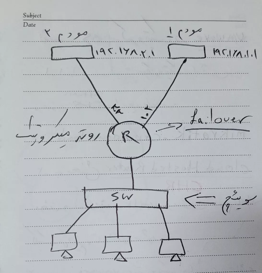

1. ابتدا اتصالات را به شکل زیر برقرار کنید.
2.ای پی مودم اول را 192.168.1.1 و مودم دوم را 192.168.2.1 قرار دهید.
3.سپس ایپی 192.168.1.2 را روی اینترفیسی که به مودم اول متصل است ست کنید و همچنین ای پی 192.168.2.2 را نیز روی اینترفیس که به مودم دوم وصل است ست نمایید.
4.در روتر ، روی اینترفیس که به سمت شبکه داخلی است یک ای پی در رنج 192.168.0.0/24 قرار دهید مثلا 192.168.0.1
5.اگر نیاز به DHCP سرور دارید روی اینترفیس سمت سویئچ شبکه داخلی راه اندازی کنید.
6. سناریوی Failover در میکروتیک را روی روترمیکروتیک اجرا کنید.
آموزش راه اندازی Failover خطوط اینترنت
موفق و پیروز باشید محمد جواد صبری
