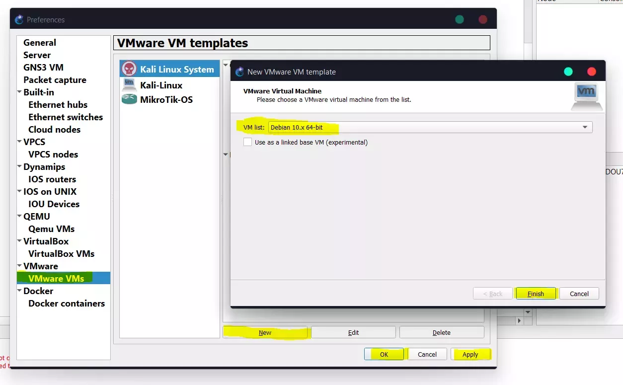

شما به راحتی میتونید CHR میکروتیک رو روی VMware Workstation نصب کنید و راحت اون رو توی محیط GNS3 اد کنید برای اینکار باید ابتدا به Performances از مسیر Edit -> Performances یا شورتکات Ctrl+Shift+P وارد شوید و قسمت VMware VMs روی گزینه New کلیک کنید اینجا لیستی از VM های شمارو نمایش میده که میتونید راحت اون هارو Add کنید و گزینه Apply بزنید و براتون نمایش داده بشه در قسمت دیوایس هاتون
پاسخ در 1400/07/27 توسط

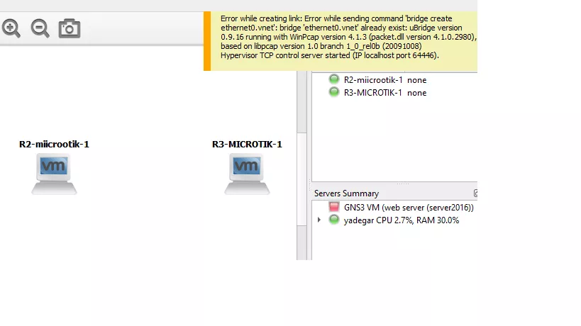

من اومدم ورژن های پایینتر GNS3 2.2.18   نصب کردم .
 در  VMWARE Workstation  دو تا  vm  روتر میکروتیک داشتم که هر دو رو add  کردم در  gns3
 حالا این روتر ها رو در gns3  که  start  می کنم سبز میشن .
ولی وقتی با کابل میخوام این روتر ها رو بهم وصل کنم یا به  cloud  وصل کنم ارور  NPF  میده .
تو سرویس های ویندوز  NPF  پیدا نکردم که بخام فعالش کنم .
ممنون میشم راهنمایی کنید
پاسخ در 1400/07/28 توسط

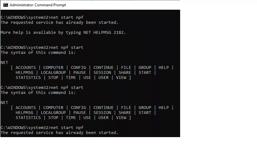

از چه ورژنی از GNS3 استفاده میکنید؟ برای این ارور شما نیاز دارید که GNS3 رو از اول نصب کنید که Winpcap و یا Npcap را بر روی سیستمان نصب داشته باشید و علاوه بر اون سرویس NPF روهم استازت کنید و بعد وارد GNS3 بشوید و اما دوتا راهکار دیگه هم میتونم بدم که به ترتیب اگر این دو را چک کنید ساده تر هستند برای به نتیجه رسیدن راهکار اول: از بستر VirtualBox استفاده کنید و CHR را در VirtualBox نصب کنید و در GNS3 وارد کنید. راهکار دوم: از ورژن های دیگر GNS3 مثله GNS3 2.2.12 استفاده کنید که این مشکل درونشون وجود نداره.
 مهندس دستوری که فرستادین رو زدم کار نکرد
دستور  net start npf  رو زدم

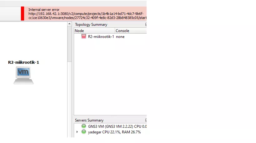

سلام مجدد خدمت مهندسین عزیز .
با توجه به صحبتی که شد .من تصمیم گرفتم روتری که به صورت  vm  در vmware workstation  دارم به  gns3  اضافه کنم
add  کردم این  vm  رو در  gns3 .
 ولی وقتی روتر رو در gns3    گذاشتم  و  start  می کنم روتر رو خطا میده .
ممنون میشم راهنمایی کنید .خیلی برام مهمه
طبق تجربه شما وقتی میخواید از یک VM دیگه در GNS3 استفاده کنید باید GNS3 VM تون فعال باشه.
اما اگه نمیخواید از VM استفاده کنید باید یه Bridge بین اینترفیسی که در Mikrotik VM ساختید با اینترفیس فیزیکی PC خودتون ایجاد کنید. برای اینکار هم باید برید توی تنظیمات VMware برید توی قسمت Edit و بعد Virtual Network Editor رو انتخاب کنید و از قسمت Change Setting اون اینترفیسی که بعنوان VMnet0 انتخاب کردین رو به یکی از اینترفیس های فیزیکی کارت شبکه خودتون Bridge کنید.
ولی خب پیشنهاد میشه برای بهترین کارایی و کمترین ارور از GNS3 VM استفاده کنید.
بعلاوه اینکه کلا VNE زیاد درست کار نمیکنه پس باید از اینکه شبکه تون بهش نیاز داشته باشه تا حد ممکن پرهیز کنید
