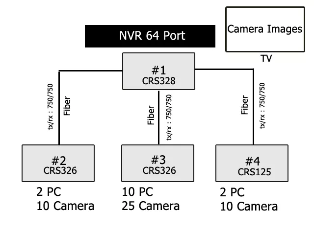

من ی همچین سناریویی دارم که همه چیش پیاده سازی شده و فقط دوربین هاش مونده و از اونجا ک تا بحال دوربین کار نکردم چند تا سوال واسم پیش اومده ک ممنون میشم جواب بدید
این سناریومه ک 4 تا آفیس کنار هم هستن که با فیبر به هم کانکتن و سوییچا میکروتیکه و مدلاش رو هم نوشتم و وقتی bandwidth میگیرم سرعتایی که بالا نوشتمو میده
نیازمون اینه که تعداد دوربین هایی ک مشخصه نصب بشه (دوربین ip) و بعد تصاویر رو نگهبان بتونه ببینه و کنترل کنه مجموعه رو
حالا سوالام
1- واسه هر نقطه یک nvr بخرم یا یک nvr مرکزی 64 پورت اتاق سرور نصب کنم ؟ (در صورت قطعی ارتباط هر یک از نقاط با nvr ممکنه ضبط تصاویر رو از دست بدیم)
2- اگه یک nvr بخرم این سرعت واسه ضبط تصاویر دوربین جواب میده؟ کند نمیکنه سرعت شبکه و ارتباط شعب با همو؟
3- اگه چند تا nvr بگیرم مثلا واسه هر نقطه یک nvr میتونم تصاویر رو یکجا روی تلویزیون ببینم؟
4- چ تلویزیونی واسه اینکار لازمه و با توجه به فاصله 500 متری تلویزیون از nvr چطور میشه تصاویر رو دید رو تلویزیون؟

سلام دوست عزیز.
داخل مجموعه شما سرور دارید؟ یا امکان خرید سرور رو دارید؟ تا چه میزان میخواین هزینه کنید و میتونین هزینه کنین؟ مدل دوربین هاتون چیه؟

سلام / سرور موجوده / عملا ریسورس نداره / شرکت خصوصیه و فک نمیکنم زیاد بتونن هزینه کنن (اگه پیشنهادی دارید بدید شاید بخرن نمیدونم) / هنوز خرید نکردیم من خودم نظرم رو داهوا هست چون محیط صنعتیه و برق هم نوسان زیاد داره اونجا / اینم هنوز تحقیق نکردم دربارش

سلام دوست عزیز.
خوب دوست عزیز برای اینکه برق نوسان زیاد داره پیشنهادم این هست که یک سرور، یک سوییچ 48 پورت POE سری X  که دوتا پاور ماژول داشته باشه و یک UPS که برق سرور و سوییچ رو بتونه تثبیت کنه خریداری کنین. برای سرور 3 تا هارد SSD بگیرین که به عنوان هاردهای اصلیتون باشن که OS ها و نرم افزار مربوط به مانیتورینگ و ذخیره سازی روش نصب بشه و به تعداد مورد نیاز (بسته به تعداد دوربین و مقدار روزهای ذخیره) هارد سرور برای ذخیره کردن داده های دوربین ها. پیشنهادم برای خرید دوربین Uniview هست چون نرم افزار خیلی قوی برای اینکار داره. البته باید بگم که به مجازی سازی هم باید تسلت داشته باشین برای اینکار.
