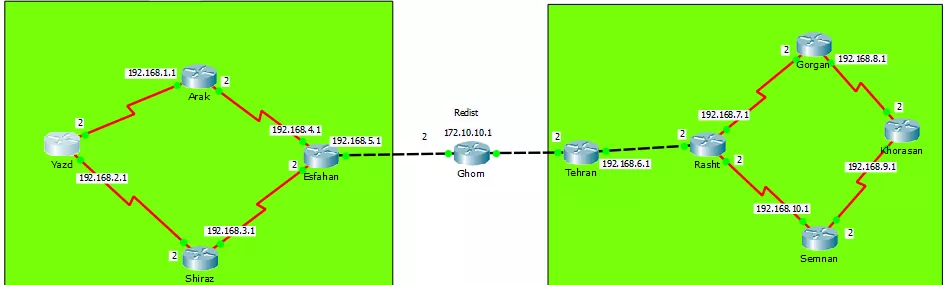

استاد دوره ccna یه تمرین داده که روترهای یک طرف از طریق ospf و طرف دیگر static route باشد ، سپس از طریق redistribute تمام روترها به یکدیگر متصل شوند. لطفا راهنمایی کنید چه دستوری در کدام روتر بزنم که روترها به یکدیگر متصل شوند .
نحوه چینش روترها هم در شکل مشخص است.

شما باید در سمتی که شبکتون Static Route هست یک Default Route هم ایجاد کنید به سمت روتر قم چون در این شرایط الان شما اگر show IP route بگیرید روی روترهای سمت OSPF اصولا باید روت های مربوط به اون سمت رو در قالب کد E2‌ داشته باشید و وقتی برای مثال Ping اون طرف رو میگیرید دراصل پکت های شما به سمت مقصد ارسال میشه اما چون مقصد مسیریابی دستی هست باید به صورت دستی هم Default Route روی روتر هاتون بنویسید که اگر بسته ایی مقصدشو نمیدونستند مستقیم بفرستند به سمت روتر بعدی و روتر بعدی هم الا اخر بفرسته به سمت روتر قوم

دستورات ارسالی شما انجام شد منتها اتصال تمام روترها و بین پروتکل ها برقرار نشد .
نیازی به تنظیمات دیگری در روترهای دیگر نیست ، سمت استاتیک تا قم ping دارم و از سمت ospf هم تا قم ping دارم و در روتر قم هم استاتیک و ospf تعریف شده .

و اینکه حتما قبلش خروجی دستور show IP route رو روی روتر های OSPF چک‌ کنید و مطمئن شید External Route درون Routing Tableتون وجود داشته باشه به سمت مقصد شبکه Static

باید این فرایند در روتر وسط یعنی روتر قم انجام بشه. وارد OSPFتون توی این روتر شوید و به شکل زیر عمل کنید:
Ghom(config-router)#redistribute static subnets
Ghom(config-router)#redistribute connected subnets
