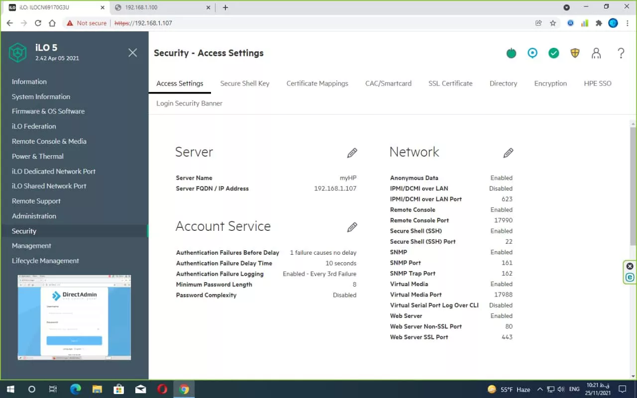

ممنون از جوابتون فرمایشات شما کاملا درست می باشد . این سرور فعلا رو ADSL هست ولی در آینده قرار بره روی فیبر نوری و سرور میکروتیک بعد از نالیز پورت های غیر ضروری و CDR بعضی کشور ها منتها الان ما فعلا برای دسترسی به این سرور نیاز به تنضیمات پورت فروارد هستیم چه نوع پورتی و یا چه نوع تنظیماتی باید انجام بدیم که از طریق ای پی ولید با مودم ADSL از بیرون از شبکه داخلی به ILO این سرور دسترسی داشته باشیم ممنون میشم راهنمایی در این مورد بدین تصویر ILO رو هم براتون پیوست کردم
