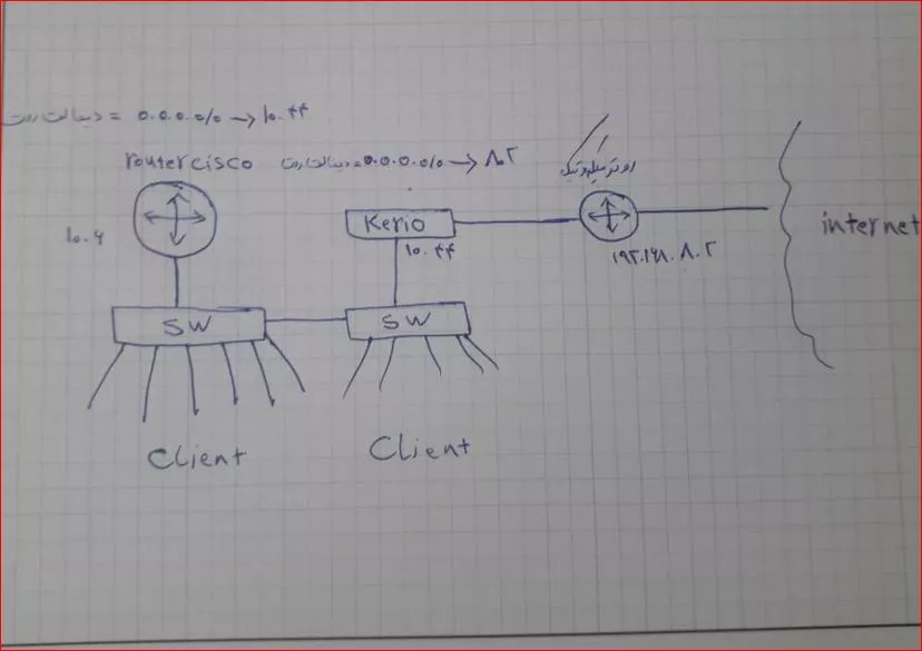

 این کلاینت هایی که مد نظر هست vpn  نمی زنند مستقیم روی کریو یک nat  نوشته شده براشون
چطور میتونم nat رو تو میکروتیک بزنم
شبکه و دیفالت روت  به این شکل هست عکسشو میزارم
