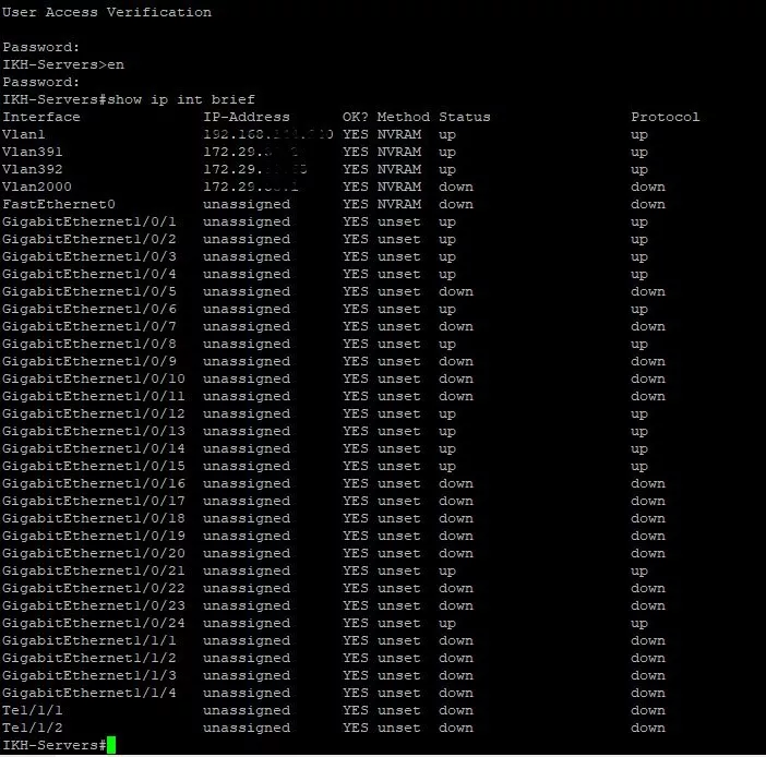

با سلام و احترام
ما به پورت 15 سوییچ سیسکو کیس وصل کردیم و ای پی dhcp نمیگیره و دستی هم شناسایی نمیکنه لطفا راهنمایی کنید تنظیمات سوییچ سیسکو چه مشکلی داره؟ حتی پورتهای سوییچ فعال هستن
پرسیده شده در 1400/09/20 توسط
مسئله این هست که الان همه چیز درست کار میکنه فقط مسئله این پورت و این سیستم هستن؟
با پورت ها و سیستم های دیگه اول تست کنید ببینید مشکل دقیقا از کجاست
از dhcp server یا تنظیمات vlan یا هر چیز دیگه ای سمت سرور، پورت سوییچ یا خود سیستم یا حتی سیستم عامل هست
اگر مطمئنید که مشکل از سوییچ و این پورت هست در اولین قدم تنظیمات پورت سوییچ رو به حالت اولیه برگردونید
default interface gigabitethernet 1/0/15
و دوباره از اول کانفیگ کنید و تست کنید.
