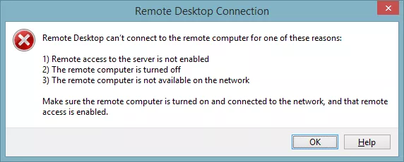

تنظیمات باز کردن پورت رو انجام دادم ، ولی بازم نشون نمیده که پورت بازه
هم 3389 و پورت های دستی دیگه ای رو هم تست کردم ، همه همینطوری بودن
تصویر خطا دقیقا همینه
