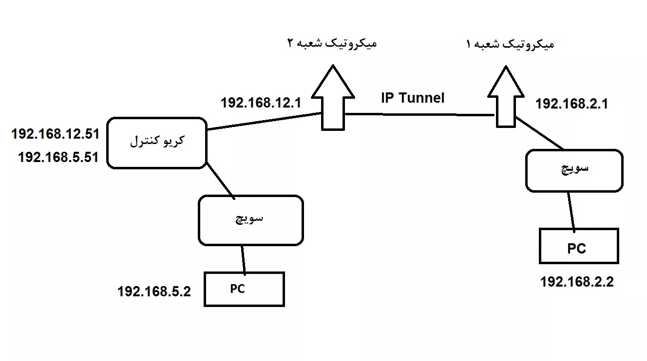

سلام وقت بخیر دوستان
این نقشه شبکه منه
الان از کامپیوتر 192.168.5.2 میتونم کامپیوتر 192.168.2.2 رو پینگ کنم و بهش ریموت بزنم ولی برعکسش امکان نداره
مشکل از کجاست؟

ممنون حل شد
مشکل از رولی بود که باید توی کریو مینوشتم

قاعدتا وقتی ارتباط یک طرفه هست مشکل میتونه توی فایروال باشه. تنظیمات فایروالتون رو چک کنید یا مواردی که مربوط به این نتورک ها میشن رو اینجا بذارین با هم بررسی کنیم.
پاسخ در 1400/10/19 توسط
اول از همه یک کلاینت مستقیما وصل کنید به میکروتیک 2 و تست بگیرید ببینید مشکل میکروتیک هست یا کریو
اگر از میکروتیک بود، روت دستی بنویسید روی میکروتیک 1
که درخواست ها به مقصد 192.168.5.0/24 رو از گیتوی اینترفیس تانل عبور بده
و بعدش ممکن هست روی کریو هم نیاز باشه که کانفیگی بزنید که تکلیف پکت ها رو مشخص کنه
دقت کنید روی میکروتیک کانفلیکت هم نداشته باشید یعنی روی خود میکروتیک 1 در قسمت آدرس ها 192.168.5.1/24 تعریف نشده باشه.
