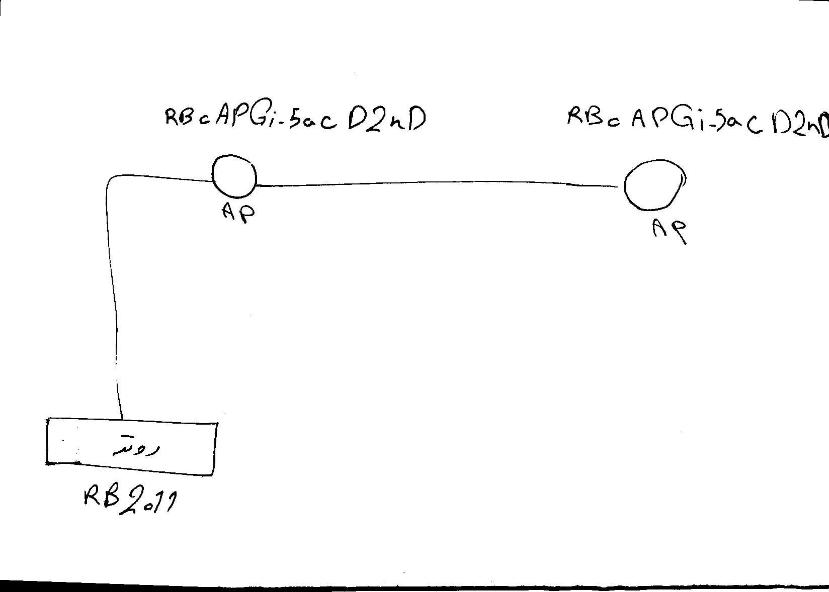

ایجاد AP یکپارچه با دو اکسس پوینت میکروتیک
من همانند تصویر ارسال شده دو تا AP میکروتیک تهیه کردم، در حال حاضر یکی شون در حال سرویس دهی هستش. اما به این خاطر که در دو طبقه متفاوت هستند نیاز هست که در طبقه دوم AP دوم اضافه بشه. چه جوری میتونم AP دوم رو اضافه کنم که در  کل با یک SSID  دیده بشه و کاربرها متوجه وجود دو تا AP نشن (مثلا در راه پله بین طبقات فقط یک ap دیده بشه یا در هر طبقه AP با سیگنال قویتر)، یعنی تو هر منطقه ای باشن بدون اینکه متوجه باشن به AP نزدیکتر وصل شن و نیازی به احراز هویت مجدد نباشه.

این دو اکسس پوینت با کابل به هم ارتباط دارن باز هم نیازه یکی AP باشه اون یکی AP Bridge ؟ فرکانس رادیویی توی یک رنج باشه؟ اختلال ایجاد نمیکنه؟

برای اینکار کافیه که SSID هر دو AP یکسان باشه و مود یکی از AP ها هم AP-Bridge باشه و یکی دیگه ش هم AP و همچنین بهتره که WDS Static رو فعال کنید که Roaming در واقع Seamlessly و بدون دراپ باشه. برای آی پی آدرس هم باید آدرس رو روی Bridge ای که وایرلس توش ادد شده بذارید.
