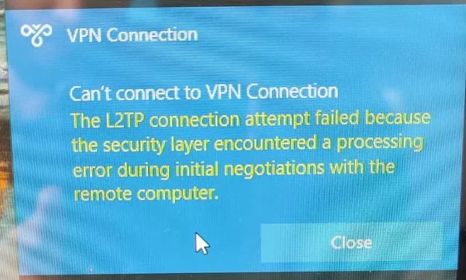

ارور l2tp
سلام وقت بخیر
ما روی شبکه سازمان جهت اتصال به اینترنت vpn  تعریف کردیم
متاسفانه هرزگاهی زمانی که کاربر میخواد vpn connect بزنه این ارور نمایش داده میشود.

واقعیت فقط برای دو سه تا سیستم این مشکل بوجود اومده
در مورد راهکاری که دادید بیشتر توضیح میدید
پاسخ در 1400/10/26 توسط
اروری که میده داره میگه یه مشکلی توی Negotiation بین کلاینت و سرور L2TP وجود داره.
ازونجایی که ویندوز در حد EndUser ارور هاش طراحی شده نمیشه تشخیص داد که ایراد کار از کجاست. اگه دسترسی به VPN Server دارید توی لاگ هایی که برای کانکشن ها میندازه نگاه کنید و ببینید که کجای Handshake بین کاربر و سرور داره مشکل پیش میاد. اصولا این مشکل وقتی بوجود میاد که یکی از آپشن هایی که تعیین شده توسط سرور توی این کلاینت ها فعال نشدن. برای مثال CHAP یا LCP یا حتی IPsec.

حقیقتا من از دو طریق به اینترنت وصل میشیم
یک وی پی ان کانکشن
دو کریو کنترل

سلام ممنون از توضیحات شما
فقط من الان از کجا میتونم به vpn server  دسترسی داشته باشم
پاسخ در 1400/10/27 توسط
مشکل از سمت سرور VPN هست.
توی لاگ های VPN Server بررسی کنید ببینید توی کدوم مرحله از Handshake داره گیر میکنه.
اگه خواستید تصویرش رو اینجا بذارید که با هم بررسی کنیم
