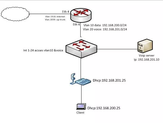

سلام طبق این سناریو من اینترنت رو با vlan1910  و سیپ ترانک رو با vlan2039 از اینترفیس ورودی میگیرم . باید دو تا vlanرو یکی از اینترفیس ها بسازم یک برای دیتا و یکی برای صدا و روی هر کدوم از این vlanها dhcp  سرور راه اندازی کنم . توی تعریف vlan روی میکروتیک به این صورت مشکل دارم روتینگ vlanهای داخل به خروجی رو هم باید برقرار کنیم لطفا راهنمایی بفرمایید.

سوالتون رو درست متوجه نشدم و مشخص نیست دقیقا مشکل چیه
شاید این ها بتونه کمکتون کنه
اگر سوییچتون سیسکو هست روی هر اینترفیس میتونید کانفیگ جداگونه برای اینترنت و ویس انجام بدین:
 switchport voice vlan X
switchport access vlan Y
یک راه دیگه هم وجود داره که اگر روی تلفن هاتون میتونید vlan ست کنید، پورت های متصل به تلفن ها رو trunk کنید و روی تلفن ویلن ها رو مشخص کنید.
