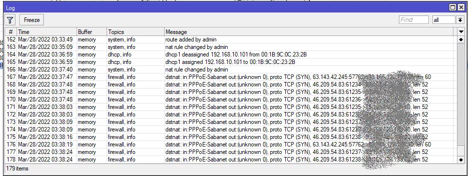

عملیات که فرمودید رو انجام دادم و روت از حالت ابی به مشکی دراومد
ولی سایت باز نشد و توی لاگ این این خطا ها نمایش داده میشه
