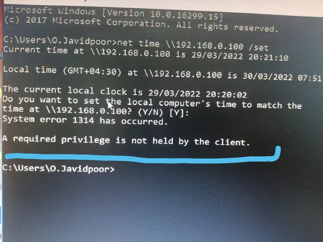

من با کد دستوری داخل cmd
net time \\ ip server Active /set
با این کد دستوری ساعت و تاریخ سیستم هارو تو شرکت ست میکردم بروز میشه از سرور اکتیو ساعت و تاریخ میگره اوکی میکنه
ولی یکی از سیستم ها خطا میده .حتی با یوز ادمین هم وارد شدم بازم خطا داد

مهندس کاری که گفتین کردم .همه کلاینت ها اوکی شدن فقط همین یه سیستم هیچ جوره اوکی نمیشه .البته الان ساعت و تاریخش اوکی شد .فقط چند دقیقه عقبه
پاسخ در 1401/01/10 توسط
ntp ش رو چک کنید ، شاید به جای دیگه ای وصله.
تو دستور بالا که باید با run as admin مشکل حل شه.
