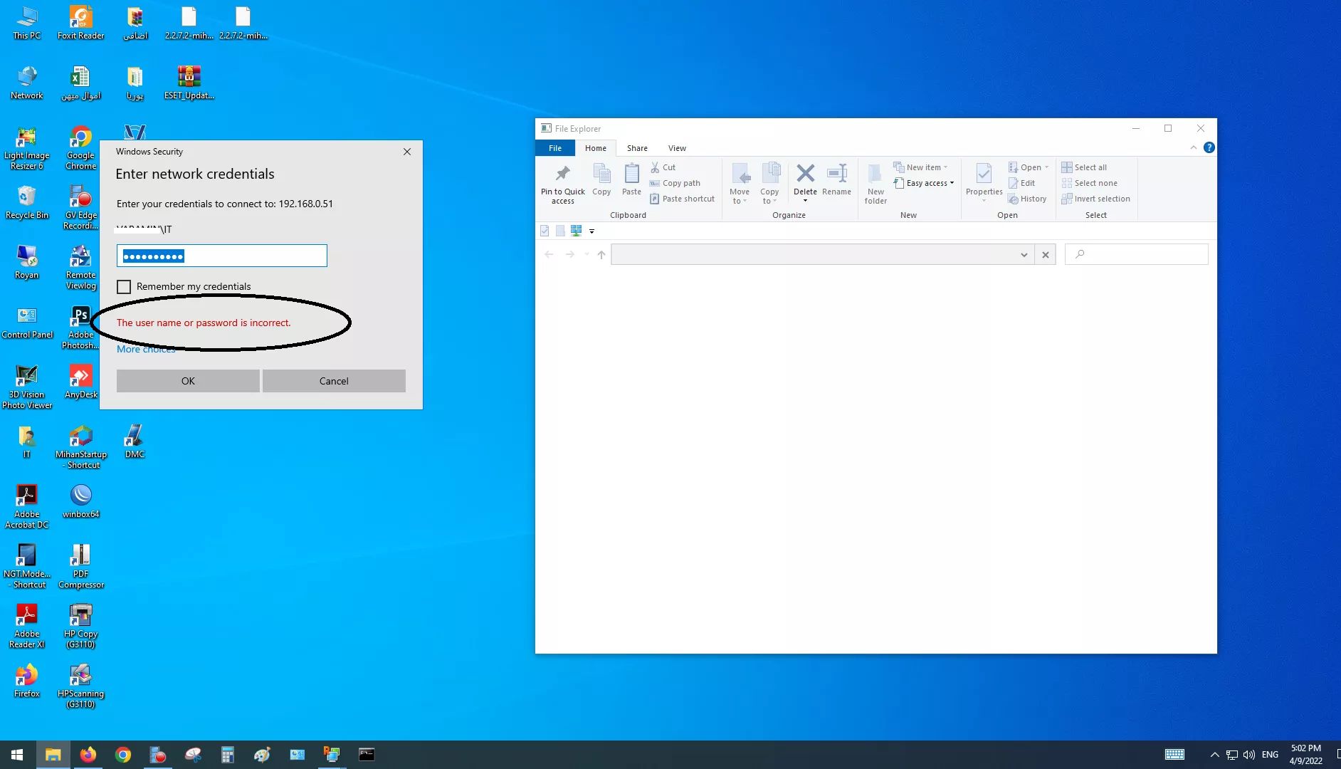

من چندا از سیستم هارو به Shareوصل کردم الان یکی از سیستم ها به مشکل خورده
اون سیستم میتونه به Shareما وصل بشه فول کنترول هم هست ولی ما که میخوایم وصل بشیم رمز میخواد
فایروال خاموش کردم سیکوریتی هم خاموش
بازم رمز میخواد

یوزر ادمین هم جواب نداد
هم ویندوز 10 هم سون جواب نداد .رمز میخواد

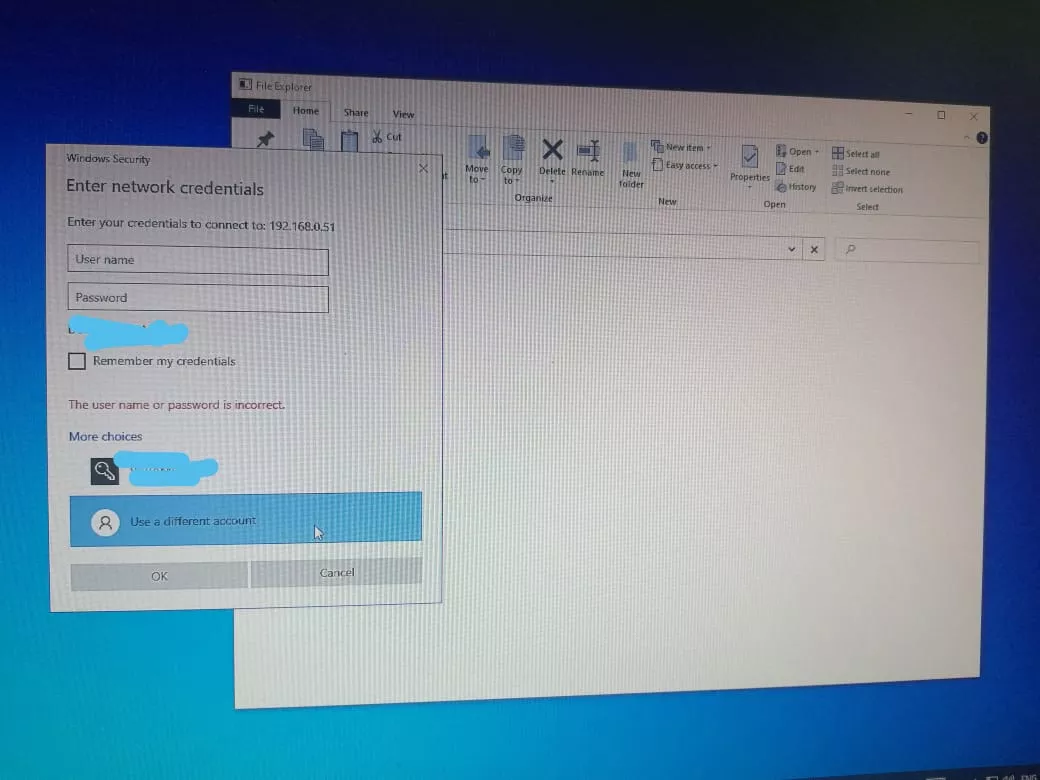

خطایی که میده میگه یوزر نیم یا پسورد اشتباه من هرچی یوزر پس بود زدم بازم همیین میگه
درصورتی که اصن نباید یوزر پس بخواد من برای بقیه سیستم ها درست کردم هیچ پسوردی نمیخواد

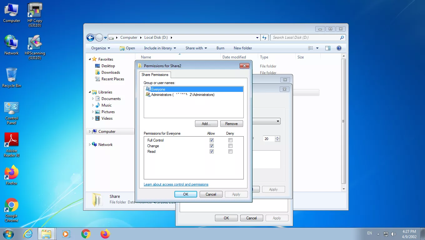

روی اون سیستم که مشکل داره برید توی تب share permision نگاه کنید به چه یوزری دسترسی داره.

بعدازاینکه یوزر و پسوورد میزنی چه پیامی میده از اون هم عکس بگیرید اینجا اپلود کنید

خب وقتی میگه اشتباهه  ، اشتباه میزنی :)
توی این لینک  توضیح داده چیکار کنی پسوورد نخاد
