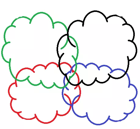

به دلیل همون فاکتور هایی که بالاتر بهش اشاره کردم عدد دقیق به این صورت نمیشه براش تعیین کرد. ولی به طور کلی اگه میخواید از قابلیت Roaming استفاده کنید در شبکه، مقداری هم پوشانی باید مابین AP ها قرار بگیره. نه اون قدر زیاد که ضریب تداخل بالا بره و نه اون قدر پایین که Roaming تون دچار مشکل بشه.
یه همپوشانی به این صورت که 1/3 شعاع هر AP با 1/3 شعاع AP های دیگه همپوشانی داشته باشن.
فقط باید دقت کنید که شعاع پرتاب AP ها به صورت دایره نیست و نسبتا شبیه حالتی هست که توی تصویر بالا کشیدم.
