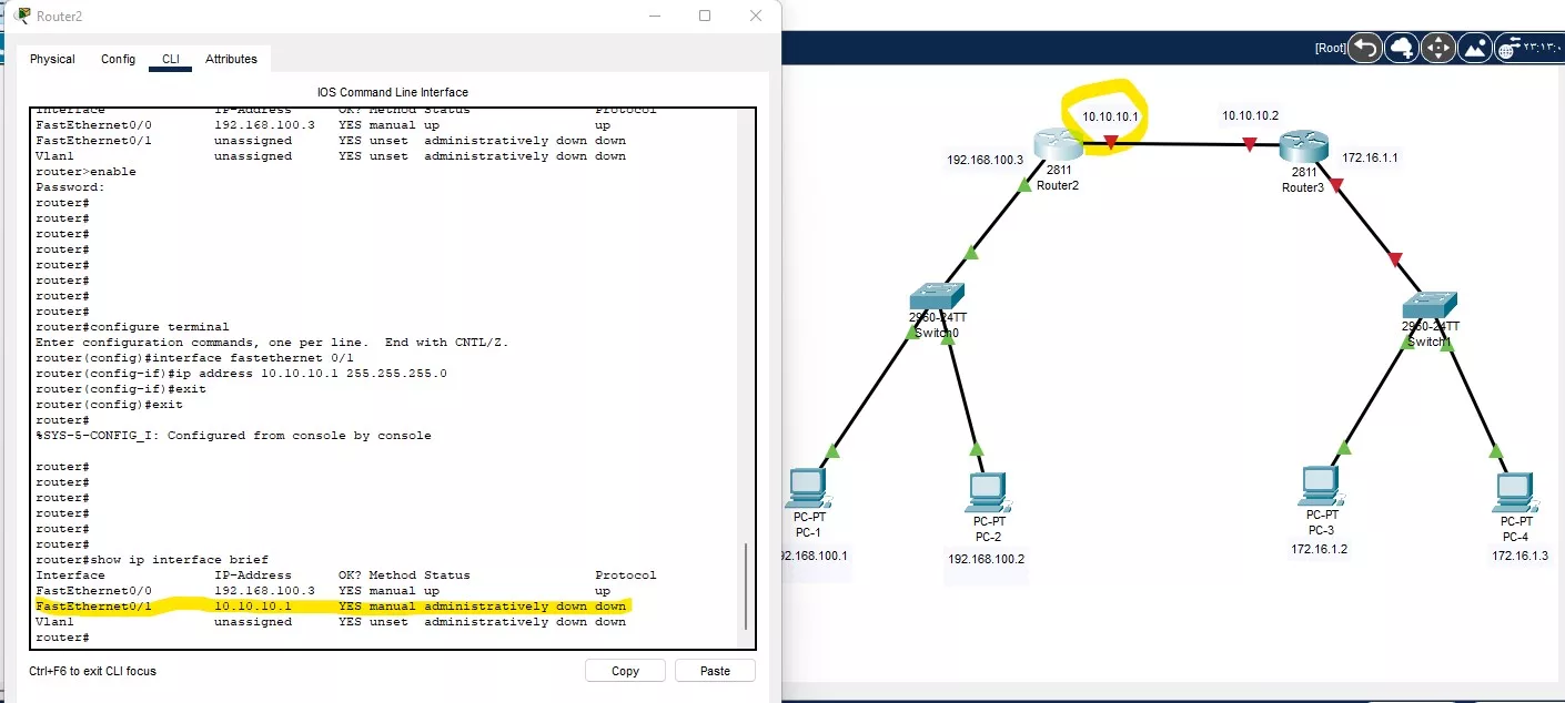

عدم اعطای IP بر روی اینترفیس روتر
با سلام خدمت دوستان
بر طبق شکل زیر بر روی اینترفیس مشخص شده IP ست کرده ام اما نمی دونم چرا Down نشونش میده.

سیمش قطع هست که نشون میده خاموشه

از هر سه دوست عزیز کمال تشکر رو دارم
همانطور که اشاره کردید با دستور No Shutdown مشکل حل شد

با سلام خدمت شما دوست عزیز
اگر دقت کنید وضعیت اینترفیس روتر بصورت administratively down/ down هستش و باید دستور no shutdown رو روی اینترفیس بزنید

روی اینترفیس های دو طرف دستور no shutdown رو اجرا کردید ؟
