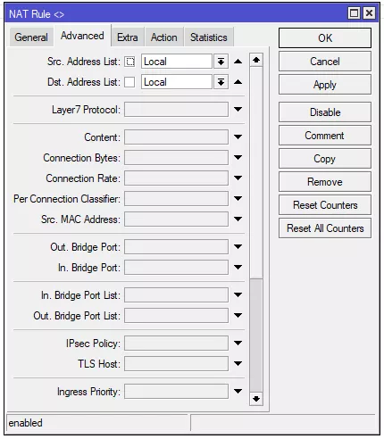

دخل نت ها بالاتر از رول masquerade هات اسپات، رول های masquerade با route mark و البته out interface مشخص ست کنید و آخرین رول رول هات اسپات باشه
و روت هاشون رو با مارک مشخص تعریف کنید.
پاسخ در 1401/04/01 توسط
میشه یه عکس از رول ها و سناریویی که پیاده سازی کردید واسم بفرستید
