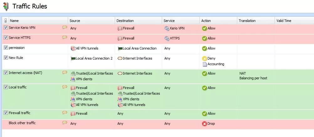

شبکه اینترنت شرکت ما توسط کریو کنترل مدیریت میشود و کاربران برای اتصال به اینترنت توسط vpn خود کریو به سرور متصل و اینترنت را دریافت می کنند
دوتا سوال داشتم
وقتی کاربر به کریو vpn می زند و متصل شده و وارد اینترنت میشود دیگر شبکه داخلی را نمیبیند
دومی :
برای سرور کریو "آی پی پابلیک" گرفتم و از منزل به سرور کریو متصل میشم ولی به دیگر سرورها و کامپیوتر های شبکه داخلی (شرکت) را نمی بینم و در واقع پینگ نمیکنه
در صورت امکان راهنمایی بفرمایید

توی خط permission ، نوع vpn tunnels رو به vpn clients تغییر بدید یا اگه هر دو رو لازم دارید ، هر دو رو بزارید.
اصولا tunel بین دو سرور کریو برقرار میشه و ضمنا بهتره به کل شبکه local دسترسی نداشته باشه. یه سری Address Group داشته باشید که tunnel فقط به اونها دسترسی داشته باشه.

والا  خیلی راحت ترش اینه که شما عکس رولی که نوشتید رو بزارید تا چک بشه.

باید برای کریو رول تعریف کنید و اتصال بین کارت شبکه لوکال و پابلیک رو تعریف کنید

متاسفانه هر چیزی به ذهنم رسید را انجام دادم ولی به جایی نرسیدم. امکان داره یکی از دوستان قبول زحمت کنن و راهنمایی بفرمایند. با تشکر

متوجه منظورتون نشدم چون رول نوشتم ولی نشد

نوع vpn tunnels را هم انتخاب کردم باز هم همان مشکل پابرجا بود. اگر امکان داره آی پی بدم ببینید

هر دو سوالتون در واقع یکی هستند.
باید یه rule توی Traffice rules بنویسید و بگید اگه source از vpn بود و destination local اجازه بده یا نه.
