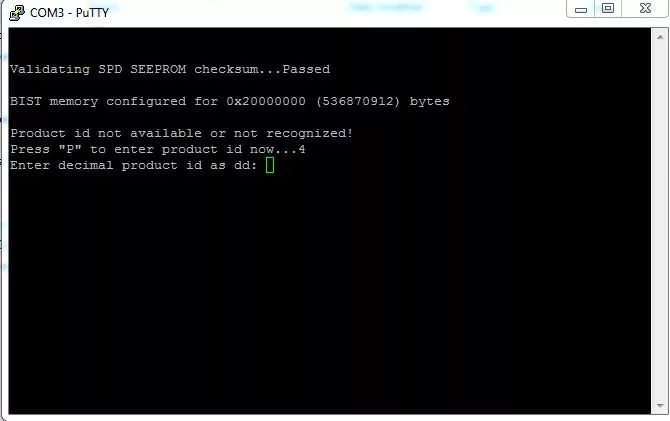

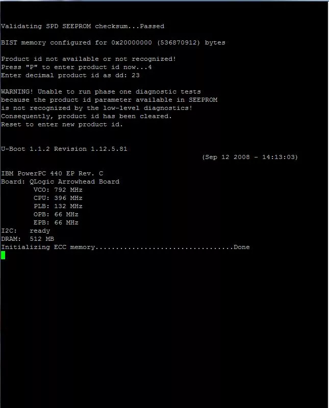

از طریق پورت سریال و با com3 اول با putty را باز کردم و بعد سوییچ را روشن کردم در این حالت سوییچ شناسایی میشه و در قسمتی از من  product id میخواهدکه عددی 2 رقمی هستش اما اصلا هچین عددی در هیچ جای دستکاه نیست خیلی عدد مختلف تست کردم که همه اشتباه بود به هرحال بعد زدن عدد پیغام هشدار ناسازکا بودن با seeprom می دهد و نهایتا بعد مقداردهی کردن حافظ در همان جا متوقف شده و اصلا وارد مرحله لاگین نمیشه یه جورایی در post گیر میکنه

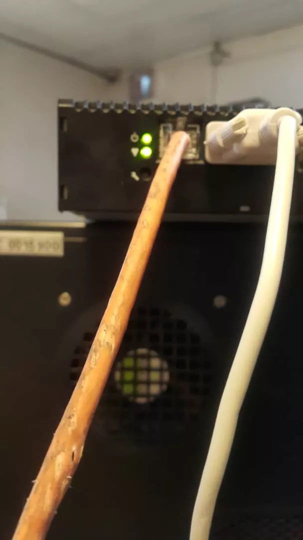

یک نکته ای دیگر این که در help برای چراغ های روی سوییچ حالت هایی گفته که چراغ hearbeat در حالت معمول باید هر چندثانیه ای چشمک بزند اگر مدام بدون چشمک زدن بود یعنی در مد تعمیر نگهداری هستش ولی درباره خارج شدن از این حالت چیزی نگفته و اینکه وقتی برق سوییچ را وصل میکنم از همون اول چراغ heartbeat روشن و ثابت هستش.
