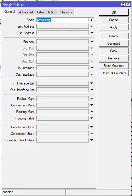

مثال برای روت مارک:
add action=mark-routing chain=prerouting disabled=no dst-address-list="!Internal IP's" new-routing-mark=link2 passthrough=yes src-address=192.168.20.10

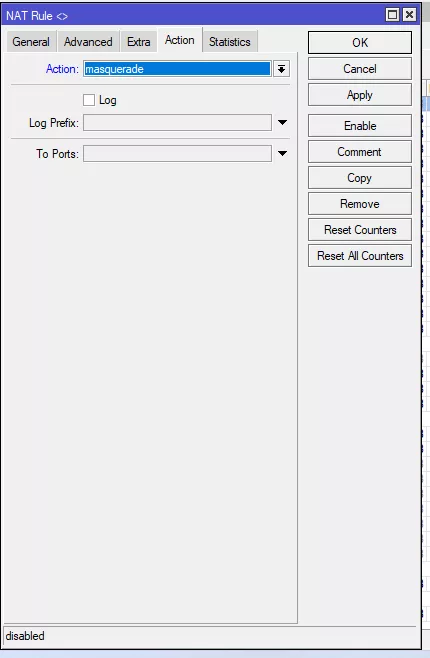

مثال برای نت:
add action=masquerade chain=srcnat out-interface=link2 routing-mark=link2
یا بجای masquerade از srcnat استفاده کنید.

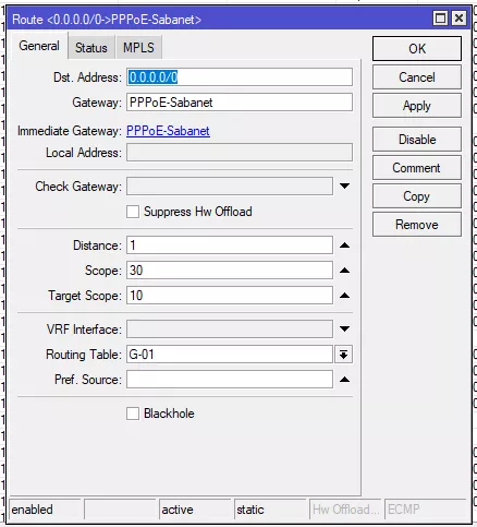

مثال برای روت:
add distance=1 gateway=192.168.100.1 routing-mark=link1

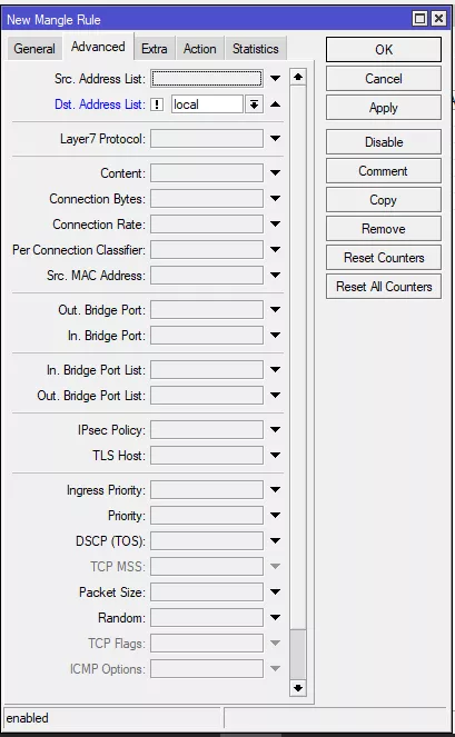

باید یک آدرس لیست بسازید از تمام آیپی های داخل سازمانی و در روت مارکتون اون آدرس لیست رو استثنا کنید (زدن علامت تعجب برای dst address list)
با این کار ترافیک به سمت آدرس لیستی که مشخص کردین مارک نمیشه و ارتباطات داخلی به مشکلی نمیخوره.

نه اشتباهه
این کار رو باید توی Mangle و روت مارکتون انجام بدین، نه Nat

طبق راهنمایی شما من این کارها رو انجام دادم
یک adresslist به سمت یکی از شعبات ساختم
توی منگل اضافه کردم و mark route زدم روش
و توی route های اصلی ادرس دهی کردم که هر درخواستی به سمت این رنج اومد از روی کدوم تانل باید گذر کنه
ولی هنوز نتیجه نگرفتم و نمیدونم کجار کار رو اشتباه رفتم

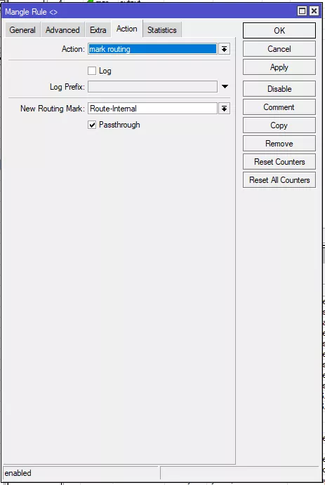

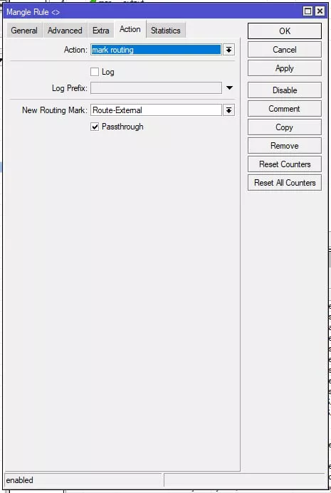

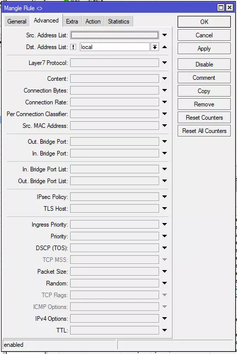

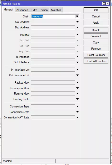

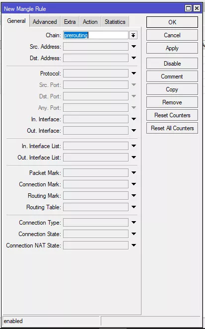

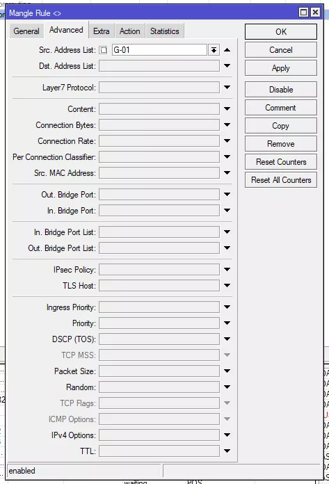

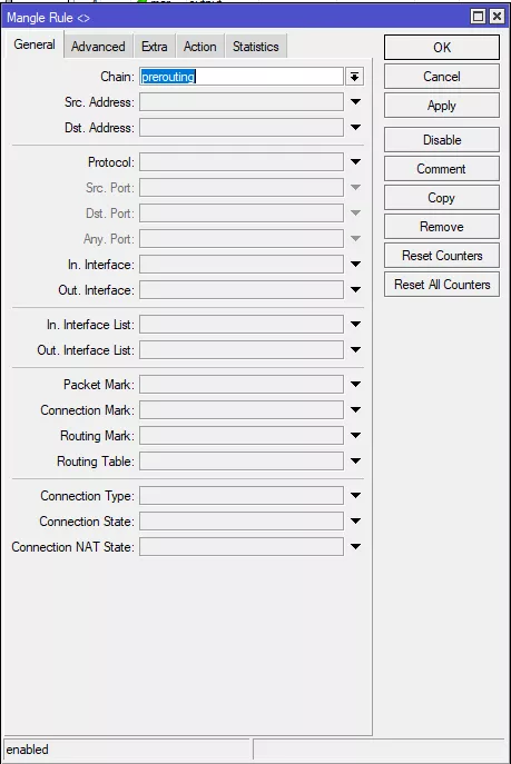

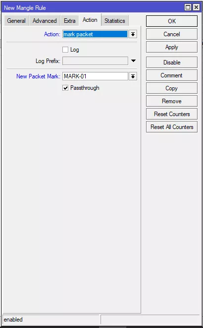

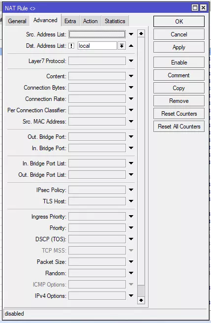

طبق فرمایش شما من دو تا روت توی منگل ساختم برای ترافیک های داخلی و ترافیک های خارجی
ولی نمیدونم که از اینها چطور بهره ببرم و مشکلم رو حل کنم
پاسخ در 1401/05/03 توسط
من چیزی که از صحبت های شما متوچه شدم این روت توی منگل بود
درست هست ایا ؟؟؟
پاسخ در 1401/04/30 توسط
درسته، فقط باید route mark بکنید بجای packet mark
و اون رول رو هم از داخل nat بردارید.
پاسخ در 1401/05/02 توسط
