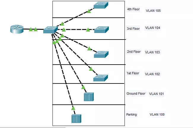

در اداره ای که کار می کنم VLAN بندی صورت نگرفته، و الان نیاز به اینکار هست. 6 طبقه هست و در لایه اکسس 4 طبقه اون، سوئیچ سیسکو و 2 طبقه سوئیچ دی‌لینک unmanage وجود داره. اگر پورت سوئیچ Core که به سوئیچ های unmanage وصل هستن رو Access کنم و مابقی رو Trunk و VLAN بندی صورت بگیره، آیا به مشکل بر میخورم ؟ توی محیط LAB که همه چی ظاهرا بدون مشکل کار میکنه. توپولوژی به شکل زیر هست. و VLAN ها به این صورت در نظر گرفته شده.
روتر میکروتیک هست.

سلام مهندس
اگر پورت های سوئیچ غیر مدیریتی رو access کنید و سوئیچ های مدیریتی رو Trunk کنید به مشکلی بر نمی خورید و شبکه شما به راحتی کار میکنه اما بهتره که سوئیچ مدیریتی استفاده کنید تا در آینده بتونید تنظیمات امنیتی نظیر port security , ... را اعمال کنید و کنترل صحیحی بر روی شبکه خودتون داشته باشید.

قطعا در آینده سوییچ سیسکو جایگزین خواهد شد، کاربران این سوییچ های غیرمدیریتی به ۱۰ نفر نمیرسند، ولی چون اجبار شدیم به VLAN بندی، و یک مسأله دیگه هم اینه نیاز به جداسازی شبکه یک ارتباط فیبر از شبکه داخلی رو داریم خواستیم VLAN بندی رو از همین الان شروع کنیم و بعدا اون سوییچ ها رو حذف کنیم
با عنایت به پاسخ شما که مشکلی پیش نمیاد استارتش رو می‌زنیم 👌
