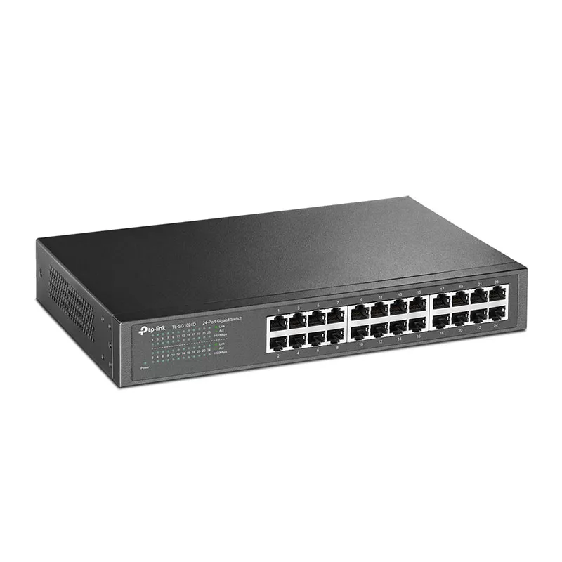

سلام مهندسین عزیز
من دو تا سوییچ تیپیلینک دارم که با کابل شبکه به هم متصل کردمشون ولی چراغش نارنجی میشه پورت ای که وصل میکنم
اگر امکان دارد راهنمایی کنید ممنون میشم

اگه سوئیچ ها از نوع مدیریتی هستن پورت ها رو از لحاظ Up بودن بررسی کنید.

مدل سووییچ ها چیه ؟ 100 یا 1000 ؟
طول کابلت چقدره ؟ کابل Cat6?
سوکت کابلت درست خورده ؟ (اگه فرض بگیریم سوییچ ها هر 2 سرعت 1000 هستن ، کابل و سوکت اوکی باشه باید چراغ سبز بده ...)

سلام ، با چه کابلی دوتا SW رو بهم متصل میکنی ؟ به این نکته اشاره کنم که دو تا دستگاه یکسان رو باید با کابل کراس Cross به هم متصل کنید. فکر کردم شاید بتونه کمکت کنه تست بفرمایید.

سلام دوستان خود سویچ خراب شده بود رفت تعمیر برگشت رفع مشکل شد
