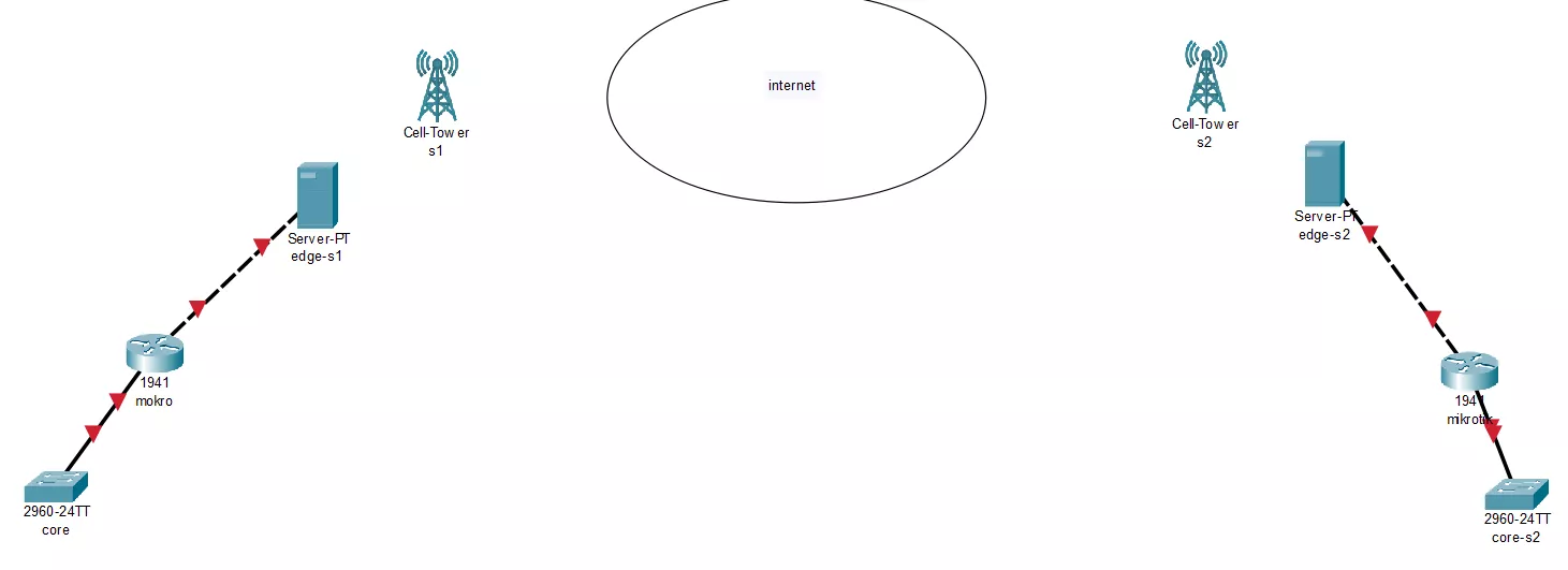

سلام و عرض ادب وقت بخیر
من توپولوژی لبه ی شبکه ام به شکل زیر هست که به وسیله ی دو تا آنتن به سمت فضای public میره، با استفاده از vpn tunnel و پروتکل IPsec دوتا کریو رو به هم وصل کردم الان کریو ها همدیگر رو میبینند ولی روتر و شبکه های داخلی رو خیر ممنون میشم راهنمایی بفرمایید

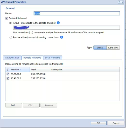

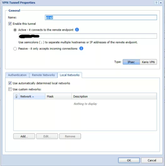

دو طرف رو بزارید روی Active و بهتره یک ورژن هم باشند. نهایتا خودتون اون کد رو کپی/پیست کنید تو طرف های مقابل. ازآنتن ها مطمئنید که دارن همه ترافیک رو فوروارد می کنند ؟
پاسخ در 1401/08/24 توسط
وقتی دو طرف کریو دارید ، چرا IPSEC تعریف کردید. روی kerio بزارید و حالت Active.
ضمنا باید traffic rule هم در دوطرف بنویسید که VPN Tunnel به Local Interface ها دسترسی داشته باشه.
البته بهتره محدودش کنید ، مثلا فقط به همون سرورهایی که لازمه دسترسی داشته باشه ، نه همه شبکه.

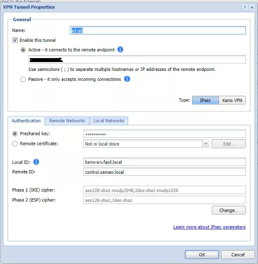

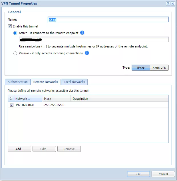

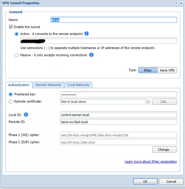

روی کریو هم که میزارم certificate هارو نمیشناسه
یه طرفم مینویسه enable to detect remote
یه طرفم مینویسه not responseble
