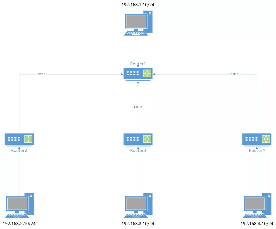

به صورت خودآموز دارم میکروتیک رو یاد میگیرم. بین دوتا میکروتیک میتونم ارتباط برقرار کنم . یه سناریو برا خودم چیدم تا بتونم چند میکروتیک رو به هم متصل کنم.
ارتباط هر میکروتیک با میکروتیک اصلی (در تصویر شماره 1) به صورت تانل GRE هست. برای مثال میتونم ارتباط میکروتیک 1 به 2 رو وصل کنم و سیستم ها پینگ همدیگرو داشته باشند.
ولی نمیتونم ارتباط بین سیستم های میکروتیک 2 با میکروتیک 4 رو داشته باشم (192.168.2.10/24 با 192.168.4.10/24 پینگ ندارن یا برعکس )
ممنون میشم با توجه به عکسی که میزارم منو راهنمایی کنید.

سلام.
توی میکروتیک 2 ی روت باید بنویسید که هر کس میخواد بره به شبکه میکروتیک 4، بسته رو بده میکروتیک 1
توی میکروتیک 4 هم باید ی روت بنویسی ک هر کس میخواد بره به شبکه میکروتیک 2، بسته رو باید بده به میکروتیک 1
البته روتر 1 باید بتونه 2تا رنج 192.168.4.0 و 192.168.2.0 رو ببینه یعنی روتر 1 هم بای به اون شبکه روت داشته باشه.
