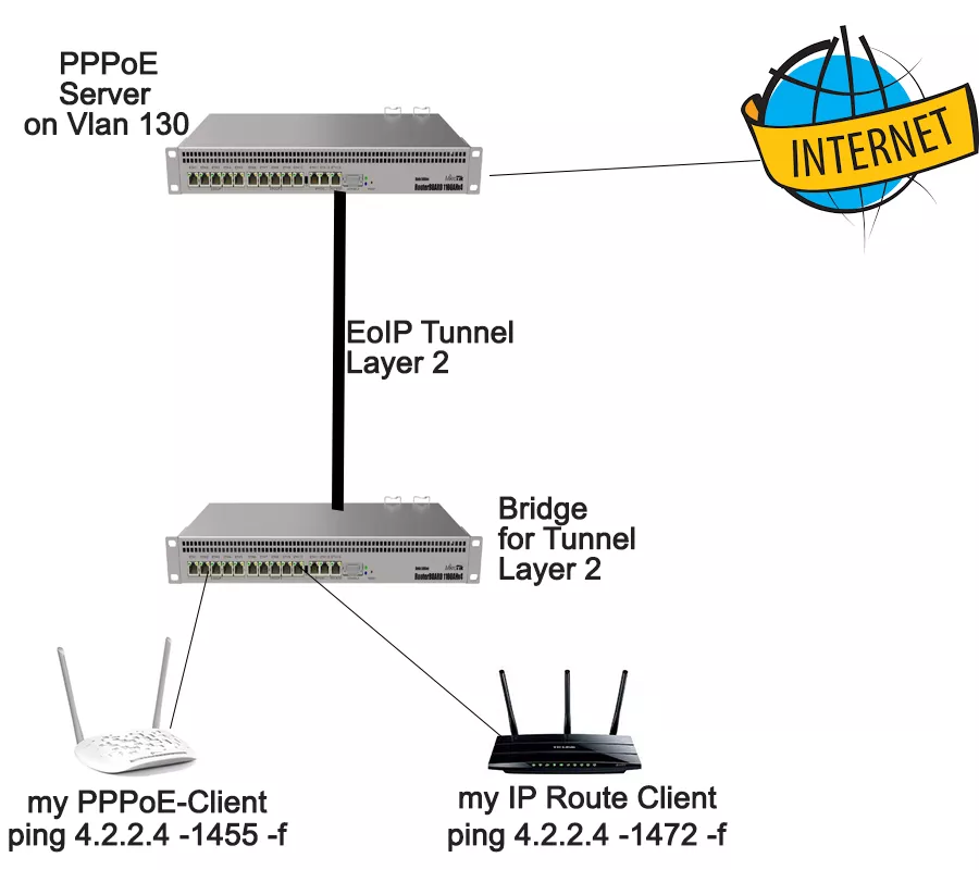

شرکت x برای ما ترانزیت روی تانل IPIP فراهم کرده است، و اعلام کرده است MTU مسیر 1460 است، من وقتی از روی سیستم یوزر تست میگیرم، نتیجه به این شکل است:
کاربران PPP من 1455 هستند
کاربران ip route من 1472 هستند
ما این 1460 که شرکت بالادستی گفته است را کجا باید اعمال کنیم؟
ما این 1460 را باید در ch-mss اعمال کنیم؟
ما این 1460 را روی ether متصل به ISP اعمال کنیم؟ (به سمت خروجی؟)
ما این 1460 را روی ether متصل به کاربران خود اعمال کنیم؟ (به سمت خروجی؟)
در مسیر in یا out
کلا ممنون میشم یکم در رابطه MTU توضیح بدید که کجا اعمال کنیم؟
وقتی میدانیم MTU ما 1460 است و کاربران ما L2TP IPsec است، چگونه آن 1460 را برای این کاربران اعمال کنیم؟

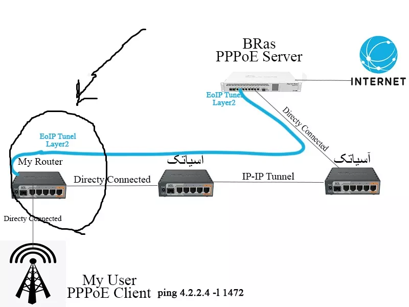

ساده تر بگم : من یک تانل IPIP دارم که میدونم MTU اون 1460 هست
1. هم تانل ها دست خودم هست
2. هم آپلینک های ارتباطی
به همه چیز دسترسی دارم
الان این 1460 رو باید روی خوده تانل IPIP ست کنم؟ (بعد تمام ether هایی که متصل هستند هم 1460 ست کنم؟)
دیگه نیازی به ch-mss برای کاربران نیست؟

فقط نیاز هست که روی تانل بنده 1460 رو ست کنم وether متصل به کاربران همان 1500 بماند و PPPoE Server من هم همان 1500 بماند
پی نوشت: کل ترافیک عبوری با سایز 1500 هنگام عبور از تانل، خودکار به 1460 فرگمت میشود با این کار درست است؟
