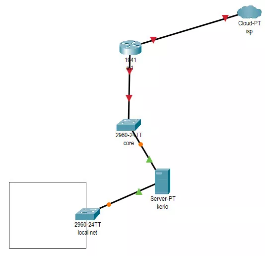

من سناریو ی شبکه ام به شکل زیر هست. ام روتر من شبکه داخلیم رو نمیبینه. یعنی اینترنت رو عبور میده به داخل شبکه اما هیچ یک از آدرس های local lan من رو نمیبینه.
یعنی از روی روتر که پینگ یکی از سرور هام رو میگیرم بهم ریپلای نمیده و در نتیجه وقتی کاربر به روتر vpn میزنه نمیتونه شبکه داخلیم رو ببینه
همچنین از داخل شبکه ام میتونم شعبه های دیگه ام رو ببینم. اما چون روترم شبکه داخلیم رو نمیتونه ببینه، از شعب دیگه هم نمیتونم شبکه داخلیم رو ببینم.
حتی روت شبکه داخلیم هم توی جدول روتینگ میکروتیک نوشتم اما بازم جواب نمیاد

روتر که فقط یکی هست اونم میکروتیک
بعد از اون هم یه سوویچ لایه 3 هست
روتر اینترنت رو میگیره و بعد مستقیم میفرسته سر کریو و کریو اینترنت رو پخش میکنه به داخل شبکه
الان اینترفیس سر کریو من اینترفیس سر روتر من رو پینگ داره اما بلعکس ندارم

خب چه تنظیماتی کرده اید ؟
اصلا این همه روتر و در آخر کریو پشت سر هم برای چیه ؟
