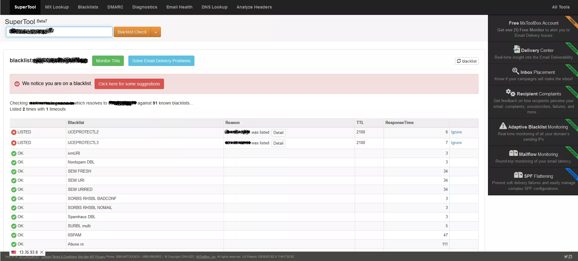

رفع مشکل بلاک شدن ip سرور ایمیل
ip سرور ایمیل من روی سه تا از سایت ها بلاک شده بود که با پیگیری و چک کردن یکی از سایت ها ip از بلاک در اومد
اما روی این دو تا سایت همچنان بلاک هست
چطور میشه از توی این دو تا سایت از بلاک خارج کرد

L2 و L3 مربوط به رنج IP هستند که کلا مشکل دار تشخیص داده شده اند. مثلا IP های زیادی در این رنج ها spam میفرستادن. شما نمی تونید به تنهایی کاریش کنید.

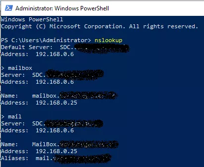

منظورم از DNS Query این هستش که از روی سرور Edge می توانید از طریق Nslookup،  رکورد های سرویس Mailbox را Query بگیرید؟

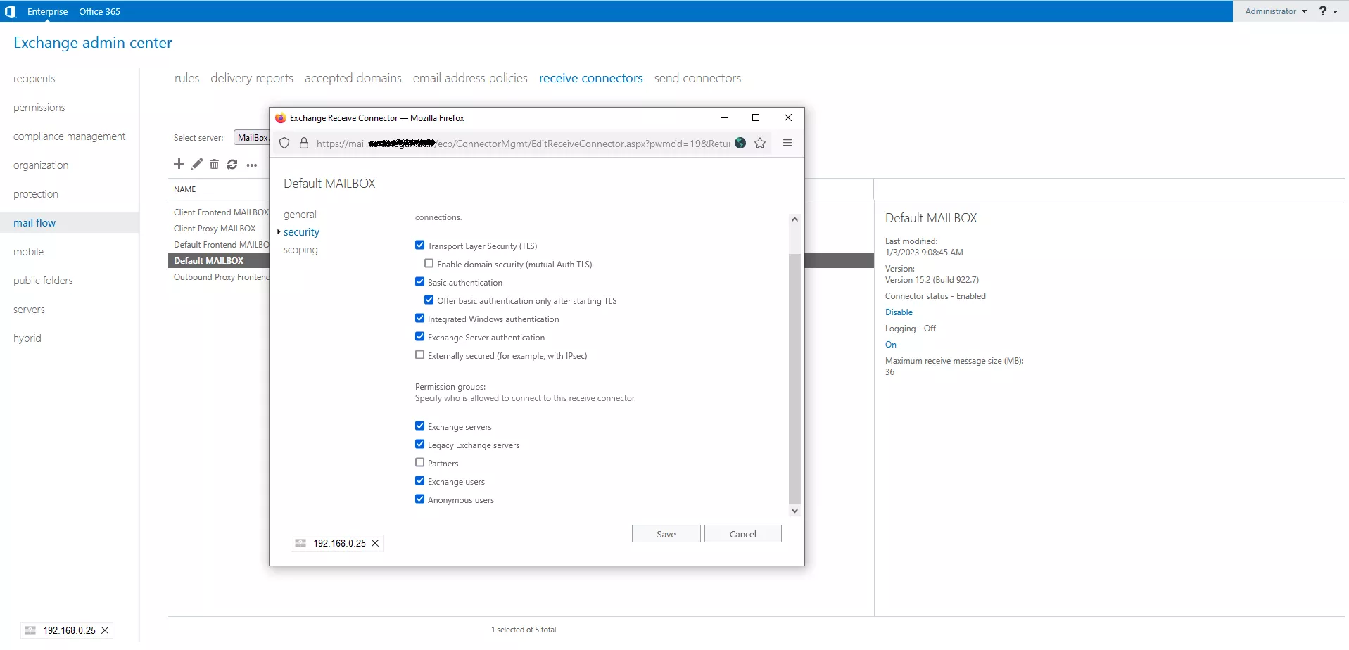

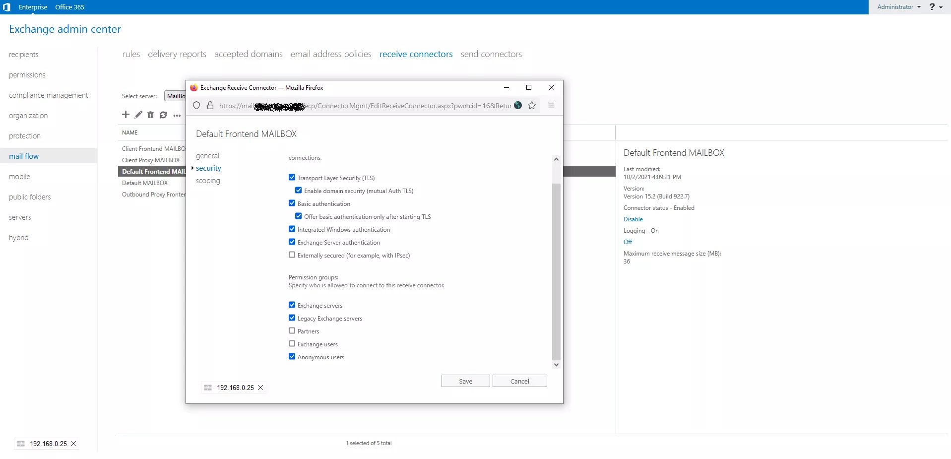

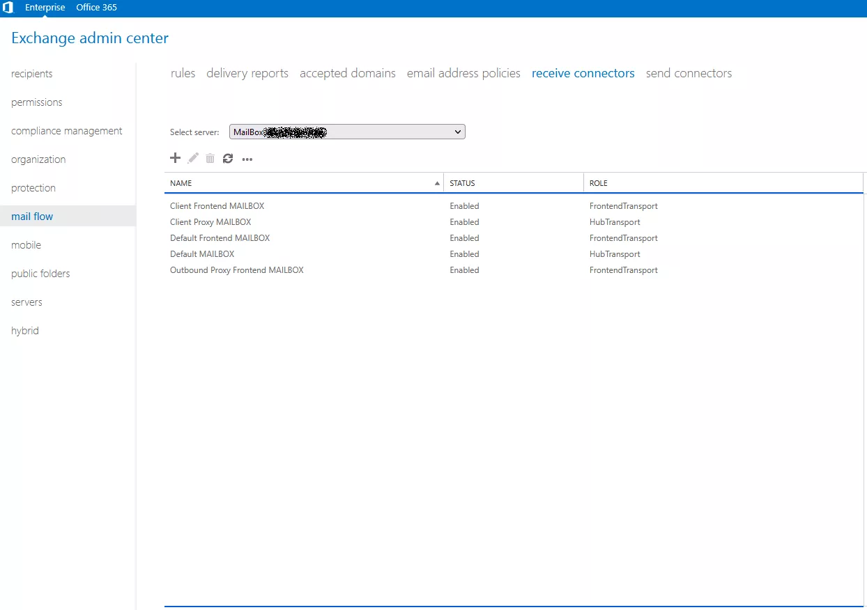

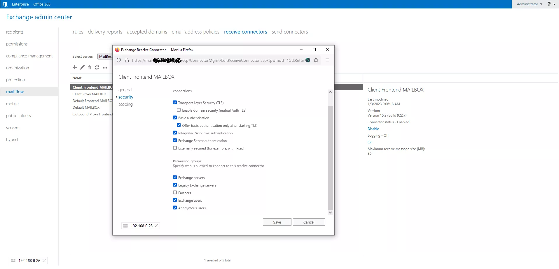

داخل کنسول مدیریتی سرور اکسچنج، در قسمت Mail Flow، بررسی کنید که در تنظیمات Receive Connector و Send Connector، کانکتوری که با تنظیمات کانکتورهای پیش فرض دچار تداخل می شود وجود نداشته باشد.
برای Receive Connector های
Client Frontend (Server Name)
Default Frontend (Server Name)
Default (Server Name)
در قسمت Security، برای Permission Groups تیک گزینه Anonymous Users خورده باشد.

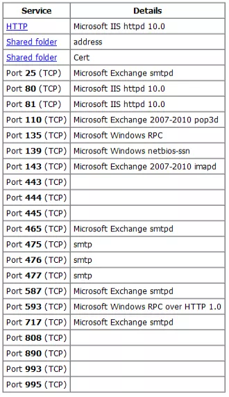

خروجی دستورnslookup روی سرور edge
پورت های باز روی سرور
دو تا سرور dns شبکه داخلی روی سرور edge معرفی شده اند
روی سرور edge و email یک کارت شبکه وجود دارد

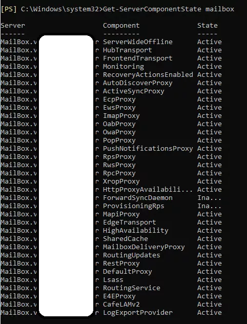

پاسخ در 1401/10/10 توسط
این دو تا سرویس ران نیست
مشکلی ایجاد میکنه ؟؟؟
چطور میشه ران کرد
Component های مورد نظر به صورت پیش فرض در محیط های On-Premise غیر فعال هستند. وضعیت آنها را به Active تغییر دهید مجددا به وضعیت Inactive بر می گردند.
