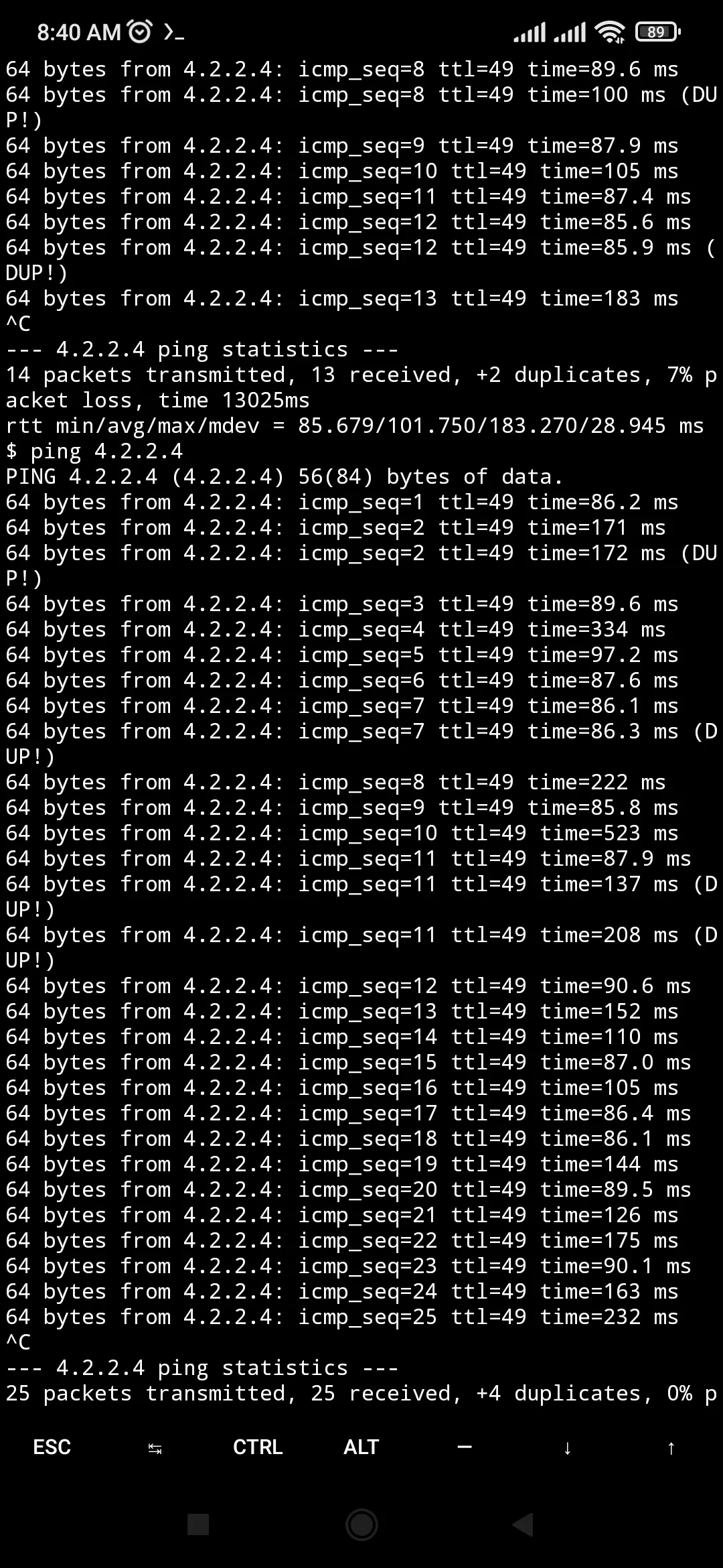

درود همگی، من پینگ میزنم یکی از رکورد هام آخرش می‌نویسه dup ، غیر از معنی داپلیکیت چیز دیگه ای به فکرم نمی‌رسه که اگر بخواد داپلیکیت هم باشه دلیلشو نمی‌دونم . به علاوه اینکه وقتی پینگ ام اینطوری هست اینترنت داخلی و غیر داخلی و هیچی وصل نیست با اینکه کانکت میزنه ولی چیزی رو لود نمیکنه. حتی وی پی ان هم وصل نمیشه. کسی می‌دونه این یعنی چی و چطور میشه حلش کرد؟

در مورد DUP برای اطلاع بیشتر که گفتید چون فعلا زیاد نیست مشکلی وجود نداره، اگه زیاد بشه چه مشکلی رو به وجود میاره؟

همون طور که متوجه شدید معنی داپلیکیت میده و یعنی پکتی با seq num مشابه رو قبلا هم دریافت کرده که دلایل متعددی میتونه داشته باشه ولی از اونجا که تعداشون زیاد نیست در این رابطه مشکلی نیست.
اما در رابطه با قطعی اینترنتی که فرمودید احتمالا نت تیبل مودم داره پر میشه هر بار که خاموش و روشن کنید یا حتی از داخل تنظیمات DSL رو دیسکانکت و مجدد ریکانکت کنید جدول خالی میشه و مشکلتون برطرف میشه.
دلیل پر شدن این نت تیبل هم به دلیل شرایط حاکم حال حاضر بر شبکس.
