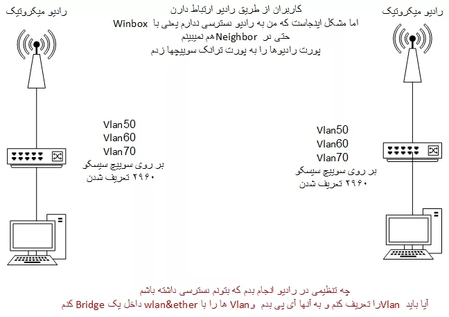

وقتی یه لینک وایرلس (دو طرف میکروتیک) در سوئیچ سیسکو  مد اون اینترفیس روی ترانک بزارم نمیتونم به رادیوها وصل شم با وین باکس
منظورم این است که رادیو ها را به پورت ترانک سوییچ وصل میکنم
الان با مک تلنت هم نمیتونم وصل شم
کلا تو neighbors هم نمیبینمشون
چطوری میتونم این دو رادیو بیارم بالا ؟
ارتباط بین دو نقطه برقرار است و VLAN ها در ارتباط هستند
مشکل اینجاست که نمیتونم در وین باکس رادیوها را ببینم
در صورت امکان راهنمایی کنید

فرض کنیم شما مدیریت سویچهای خودتون  یک رنج آپی (VLAN) باید داشته باشد، مثلا به نام manage یا infra با 20 ID به آدرس 192.168.10.0/24 و باز هم فرض کنیم معماری شما collapsed core هست و کار روتینگ بین زیر شبکه ها توسط یک روتر لایه 3 مانند 3750 به آدرس 192.168.10.10 در حال انجام هست.
روی سویچ سمت شعبه مرکزی این آی پی رو فرض بگیریم 192.168.10.1 و سمت مقابل 192.168.10.2
برای اینکه با استفاده از رادیوهای میکروتیک پورت ترانک رو پیاده سازی کنیم که در واقع روی لینک وایرلس ترافیک تگ شده تمامی VLANها عبور کنه و همچنین بتوانید به رادیوها دسترسی داشته باشید، بعد از پیکربندی ابتدایی و برقراری ارتباط رادیویی (پشت میزتون و قبل از نصب روی دکل) مراحل زیر رو انجام بدهید:
نکته1: توجه داشته باشید که رادیو در یک سمت station bridge و در سمت مقابل bridge باشد.
نکته2:روی هر دو رادیو یک اینترفیس bridge ایجاد کنید و پورت اترنت و وایرلس رو در اون اضافه کنید.
1) در هر دو رادیو ،در منوی اینترفیس روی سربرگ vlan روی علامت اضافه کلیک کنید و یک vlan جدید با نام دلخواه (ترجیحا هم نام vlan های بالا) با ID 20  بسازید.
2) در منوی IP->Address به رادیوی اول آدرس 192.168.10.3 و دومی 192.168.10.4 رو به اینترفیس vlan که در مرحله قبل ساختین اختصاص بدین
3) روی هر دو رادیو یک default route به سمت 192.168.10.10 ایجاد کنید.

سلام وقت شما بخیر
لینک وایرلس شما لایه دو هست یا لایه سه ؟
من از توضیحات شما متوجه شدم ی شماتیک بکشید بلکه بتونم کمک کنم
