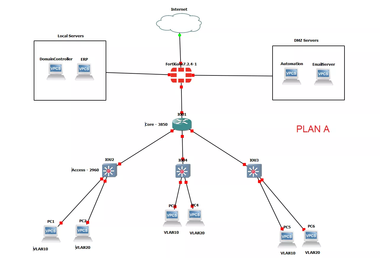

 در رابطه با DMZ  و Local Servers بهتره که طبق PLAN A (عکس ها پیوست کردم ) به هر ناحیه یک عدد اینترفیس سخت افزاری از فایروال رو بهشون بدم و با استفاده از Route Port از سوئیچ 3850 کاربرانی که درخواست سمت DMZ یا Local Server دارند رو به سمت مورد نظرشون هدایت کنم

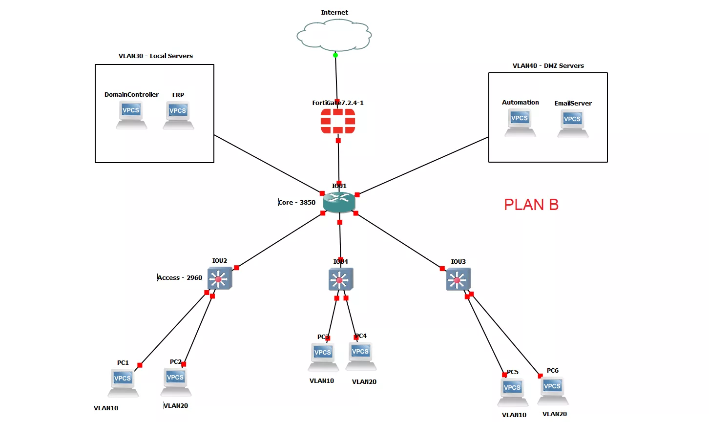

طبق PLAN B برای هر ناحیه (DMZ و Local Server ) روی سوئیچ Core یک عدد Vlan  تعریف کنم و بعد IP routing رو روی سوئیچ Core فعال کنم و بعد برای اینکه Vlan  های سمت کاربران (مثل فروش و مالی ) با هم در ارتباط نباشند از ACL بین Vlan ها استفاده کنم. مثلا Vlan 10 و Vlan 20  به هم دسترسی نداشته باشند ولی هر دو به Vlan 30  و Vlan 40 که همون (DMZ و Local Server) هستند دسترسی داشته باشند.

در حالت اول دیتا کاربر تا فایروال بالا میاد و بر میگرده ولی خب بین Vlan های کاربران هیچ دسترسی وجود نداره
در حالت دوم دیتا کاربر تا سوئیچ Core بالا میاد ولی اگر درست به نتیجه رسیده باشم باید ACL نوشته بشه و دسترسی های VLAN ها بین هم گرفته بشه البته به جز DMZ و VLAN Local Serverشاید پیچیدگی زیادی به وجود بیاد.

دوست عزیز. شما هر سروی که داری باید بره پشت فایروال. همون PLAN A ات میشه. گرچه با PLAN B هم میشه اینکارو کرد ولی یکمی پیچیده تر میشه ولی چون سناریو شما پیچیده نیست و تعداد سرورهاتون هم کمه احتمالا در آینده هم نیاز پیدا نخواهید کرد.
روت میره تو MLS و MLS هم ترافیک رو میده به فایروال. حالا فایروال یا ترافیک رو میفرسته به اینترنت یا یکی از سرورها. برعکسش هم همین موضوع هست.
حالا با ACL توی فایروال باید دسترسی های سرور ها توی zone هارو محدود کنی یا Inspectاش کنی و... . البته ی ACL هم توی MLS باید بزنی که Vlanها به هم روت نداشته باشن.
پاسخ در 1401/12/09 توسط

برای محدود کردن دسترسی از خود رول های فایروال استفاده کنید مدل فورتیگیت شما چی هست ؟ تو plan  b  شما یک جورایی وابستگی به سوییچ 3850 زیاد هست اگه سوییچ به هردلیل رفت همه شبکه شما میره .
