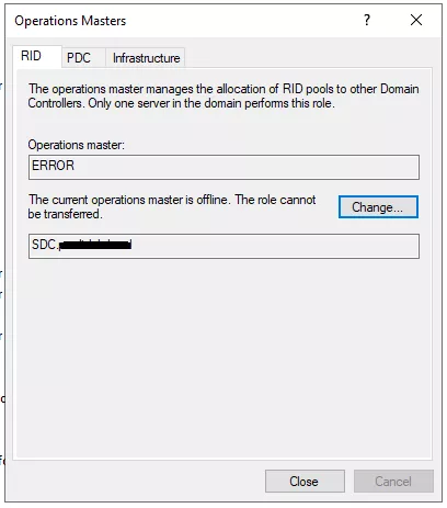

مشکل تغییر رول های اصلی اکتیو دایرکتوری
سرور اصلی دومین کنترلر من کلا بالا نمیاد
روی سرور دوم که میخام رول ها رو تغییر بدم به این شکل در اومده و نمیشه رول ها رو منتقل کرد
راه حل چیه مهندسین عزیز ؟؟؟
پرسیده شده در 1401/12/08 توسط
دقت کنید که چه در سرور اصلی چه در سرور دوم که دارید رول ها رو منتل می کنید حتما با یوزر domain administrator لاگین بشید
پاسخ در 1401/12/09 توسط
اگر دی سی که رول ها روی اون هستن کلا درست کار نمیکنه و بک آپ درست هم از اون دی سی نداری، باید روی دی سی دوم اگر مطمین هستین که سالم هستش، رول ها رو سیز کنید.
