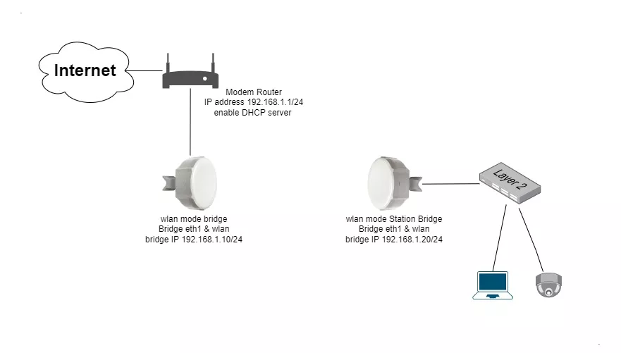

با سلام.
دو تا نقطه دارم، یکی داخل شهر و دیگری بیرون شهر که میخام با دو تا آنتن میکروتیک به هم اتصالشون بدم.
نکته اینه که بیرون شهر اینترنت ندارم. همچنین تعدادی دوربین هم تو کارگاه دارم که میخام انتقال تصویرشون بدم. حالا کاری به جزییات دوربین و اینا ندارم، سوالم در رابطه با نوع پیکربندی آنتن ها هست،
اینکه هر کدوم رو روی کدوم مود کانفیگ کنم و برای انتقال اینترنت باید چکار کنم، تا هم اینترنت رو انتقال بدم و هم تصویر دوربین ها رو. میدونم توضیحش طولانیه اما همین که بدونم کدوم اینترفیس ها رو باید تنظیم کنم، کافیه برام.
قبلا برای انتقال تصویر دوربین ها از p2p و bridge زدن استفاده میکردم، اما حالا که میخام اینترنت هم متصل کنم نمیدونم باید چکار کنم.
با تشکر از شما.

برای هدایت پکت های داخل شبکه به سمت اینترنت باید دوتا کار رو انجام بدین
۱. نوشتن یک روت مناسب جهت مسیریابی پکت ها از شبکه داخلی به سمت روتر اینترنت و بالعکس
۲. نوشتن نت برای ادرس ایپی های شبکه مورد نظر در روتر اینترنت جهت دسترسی به اینترنت.

طبق تصویر سناریو رو پیش ببرید

بسیار عالی، فقط میتونین با جزئیات بیشتری بهم بگین که چطور این سناریو رو پیاده سازی کنم؟

در حالت کلی این کارهایی هست که میکنم.
در سمت خانه:
مودم اصلیم که اینترنت داره رو با کابل وصل میکنم به آنتن میکروتیکم. این آنتن رو بصورت مود bridge ست میکنم. بهش ای پی 192.168.1.10 رو روی اینترفیس bridge میدم. یدونه dhcp client روی اینترفیس eth1 هم براش ست میکنم.
در سمت کارخانه (در بیرون شهر):
آنتن رادیویی رو بصورت station کانفیگ میکنم و مود bridge رو هم روش فعال میکنم. ای پی 192.168.1.20 رو به رادیو میدم.
رادیوم رو با کابل به سوییچ وصل میکنم که همه ی سیستم ها، دوربین ها، NVR و ... بهش وصل میشن.
یدونه روت براش تعریف میکنم که همه ی ای پی ها رو به ای پی مودم اصلیم که توی خونه هست و روی مشخصات isp کانفیگ شده انتقال بده، یعنی [ 0.0.0.0  =>  192.168.1.1 ] .بعدش dns های گوگل رو ست میکنم. سپس nat رو بصورت masquerade ست میکنم.
در نتیجه با این کار باید اینترنت ازاد توی خونه از طریق رادیوی خونه به رادیوی کارخونه برسه و و توی کارخونه اینترنت داشته باشیم. همچنین از توی خونه میتونیم انتقال تصویر دوربین های کارخونه رو هم داشته باشیم.
ایا پیاده سازی بالا درسته؟؟
